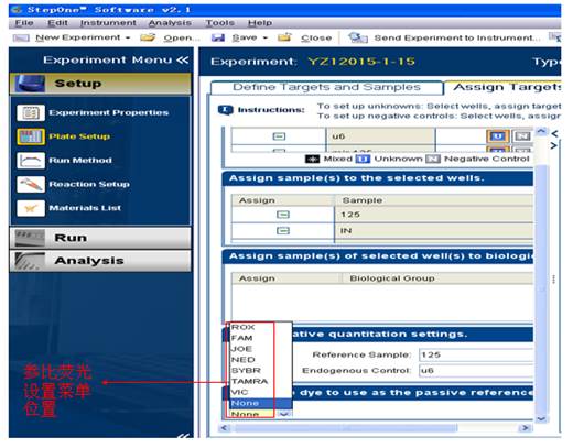

4.      StepOne参比荧光: 在plate setup中选择和设置参比荧光

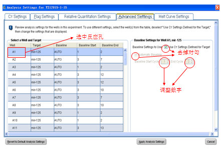

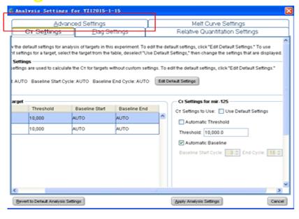

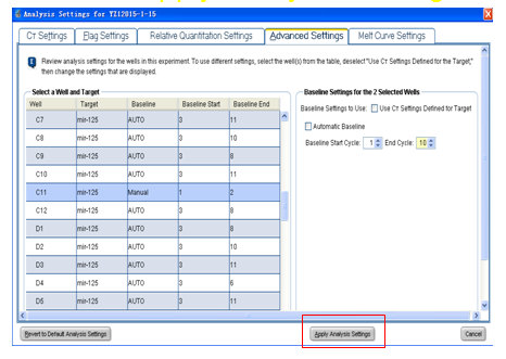

5. StepOne基线(Baseline):选中Analysis Setting按钮,出现如下对话框
•    选中Advanced Setting选项,将每个差别大Baseline End值调到正确数值。
•    最后点击Apply Analysis Setting按钮

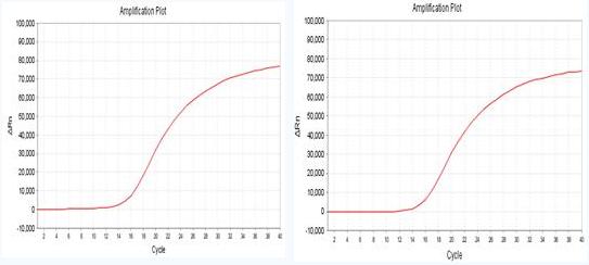

•    左图调整前基线微上翘,有图调整后基线平整

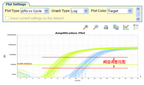

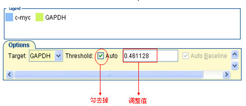

•    6. StepOne阈值(Threshold):选中孔板中所有的数值,如下界面选择log、Target对话框

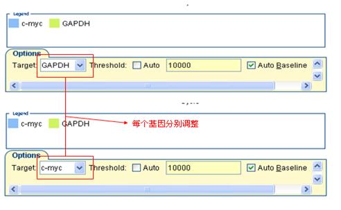

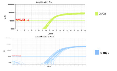

•    将每个基因的Tredshold Auto勾选掉,阈值数值调整范围原则在指数增长期。
阈值数值调整范围原则在指数增长期,该范围中,曲线斜率相同,ΔCT值不变
•    注意同一板结果所有内参目的基因阈值设定需一致,这样的ΔCT有可比性。
