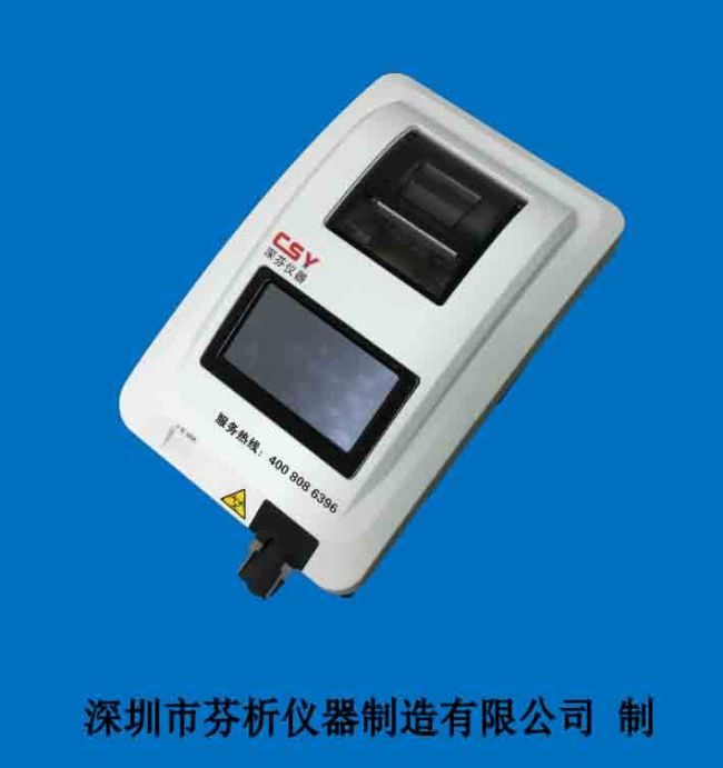

金标读卡仪
CSY-JA胶体金读卡仪、金标读卡仪技术参数:
 检测项目:适用于胶体金免疫层和适用于不同宽度的胶体金免疫层析条,测试条宽度可为2-6mm(PCT、HIV、CRP、NT-proBNP、MYO等胶体金免疫层析项目)
操作指令:利用触摸屏界面显示菜单进行人机对话
检测结果:半定量、定量检测结果可排除无效检测结果,能对数据结果、原始扫描曲线进行保存和打印浓度结果和浓度单位
检测项目参数 用户可以从仪器功能选项中读取仪器的配置参数
检测结果报告:可准确报告出被测物质的浓度,可在触摸屏上显示,可通过仪器内置打印机输出
连接方式:USB接口,串口,网口
附属功能:内置WIFI模块
测量原理:测量原理:光电池测量反射衰减信号强度
检测速度:240次/小时
重复性:DR值不大于1%(标准卡)
仪器批间差:3%以内(标准卡)
数据传输:USB 以及网口
屏幕显示:4.3寸高清触控屏 56mm(L)×98mm(W)(5、7、10寸定制)
LED光源波长:450nm~475nm
体积:290mm×240mm×110mm
CSY-JA胶体金读卡仪、金标读快速仪产品特点:
1、支持所有金标项目定性、定量及半定量检测;
2、ID卡独立加密与授权,内置浓度曲线及批号,保护试剂厂家信息;
3、CT线位置可自定义识别,支持线宽及线间距设定,支持实时显示检测曲线;
4、内置大容量存储数据库,可随时分类查询已测项目;
5、支持医院通用数据库接口,支持LIS系统,内置USB接口,支持可扩展外设;
6、可内置条形码识别模块,可加装二维码识别模块(定制)
7、自动精准识别CT线位置,纠错范围可达 ±3mm;
8、12V低压电源供电,支持使用车载电源,定制机型可内置充电电池;
9、整机支持按客户要求定制。
