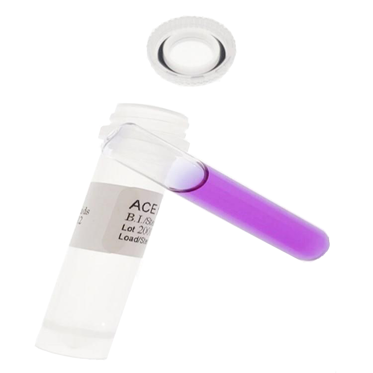

 悬液式生物指示剂:用于压力蒸汽喷淋或液体灭菌效果监测。
 121℃悬液式生物指示剂,由嗜热脂肪杆菌芽孢(ATCC7953)菌片,培养基(密封在玻璃管内)及塑料外壳组成自含式生物指示剂。菌片含菌量为5×105~5×106cfu/片。D值为1.3~1.9分钟。在121℃±0.5℃饱和蒸汽条件下,存活时间≥7.9分钟,杀灭时间≤19分钟。
 115℃悬液式生物指示剂,由枯草芽孢杆菌芽孢菌片、恢复培养液(密封在玻璃管内)及封闭式塑料外壳组成,芽孢量≥1.0×106cfu/支,适用于108℃~118℃液体制剂的湿热蒸汽灭菌或水浴灭菌效果监测。

使用方法:
 1、将悬液式生物指示剂放入一标准测试包中
 2、按照相关规定,分别将测试包放于压力蒸汽灭菌器内不同位置
 3、灭菌完毕,取出生物指示剂
 4、挤破内装的玻璃管,与一支对照管一起放于56℃~58℃培养箱内培养
 5、培养48小时后,判定结果,培养基颜色由原来紫红色变成黄色,说明灭菌过程不成功。若培养基颜色保持不变,请继续培养2天,若无变色,则可判断灭菌成功。
