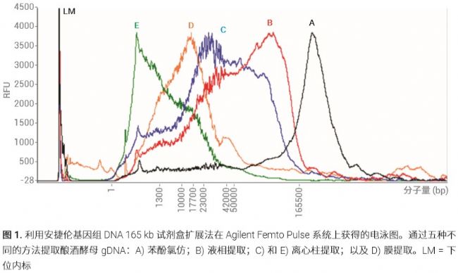

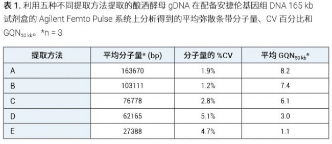

Femto Pulse 系统使用基因组 DNA 165 kb扩展法来分离大于 80 kb 的提取 gDNA(图 1)。使用 Agilent ProSize 数据分析软件上的 Smear Analysis 选项卡分析 gDNA 的分子量分布。弥散条带分子量分布包含整个弥散条带范围内的浓度分布。酵母 gDNA 的弥散条带分子量分布和完整性随使用的提取方法不同而变化。使用提取方法 A、B、C、D、E 得到的基因组 DNA 样品的弥散条带分子量依次减小(表 1)。液相提取法 A 和 B 得到了分子量最大的完整 gDNA 弥散条带。用传统液体苯酚-氯仿提取法 (A) 提取的基因组 DNA 产生的完整 gDNA 较长,平均为163670 bp,而另一种液相提取方法 B 为
103111 bp。方法 C 离心柱 gDNA 提取方法和方法 D 膜 gDNA 提取方法,在五种不同提取方法中表现出相似的弥散条带分子量分布结果。
在使用基因组 DNA 165 kb 扩展法分析时,方法 E 离心柱 gDNA 提取方法得到的电泳图显示整个 gDNA 样品均分子量小于 80 kb。因此,将使用快速法和扩展法分析的方法 E 样品进行对比(图 2)。两种方法对样品 E 得到的弥散条带分子量相近,为 30579 和 27388 bp(分别对应于快速法和扩展法)。在此示例中, 1 小时的快速法运行时间更短,故优于扩展法。

E 提取的酵母 gDNA 的 GQN 分子量阈值设为 50 kb。随着 gDNA 样品分子量的减小,GQN 分别为 8.2、7.4、6.1、3.0、1.1(分别对应于方法 A、B、C、D、E, 表 1),与预期相同。GQN 还表示高于分子量阈值的样品百分比。例如,GQN 8.2 表示高于 50 kb 阈值的样品占 82%。也就是说,有 18% 的样品低于阈值。方法C 和 D 得到的分子量相近(分别为 77 和 62 kb),但得到的 GQN 分别为 6.1 和
3.0,差异很大。GQN 所反映出的差异主要是由于弥散条带分布不同,因此相近平均分子量的 gDNA 的质量水平不同。在确定最佳 gDNA 提取方法和适用于下游应用的样品时,需要同时考虑样品的分子量和质量。
