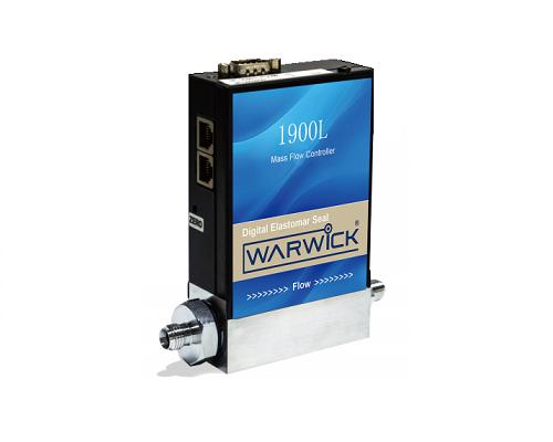

问:我有一台MC-1900L流量计,所通气体为氯化氢,满量程5sccm.现在改通混合气体:氯化氢53.5%,乙炔46.5%,
该如何换算?
答:[1]定义:
Wt=5sccm,第一种气体为氯化氢,第二种气体为乙炔W1/Wt=53.5% W2/Wt=46.5% N1=1.00 N2=0.88
根据系数表可知:
氯化氢密度为:1.627比热为:0.191 乙炔密度为:1.162比热为:0.405
[2]那么可以计算出:
N=1.00x53.5%+0.88x46.5%=0.9442 ρ1Cp1(w1/wT)+ρ2Cp2(w2/wT)=1.627x0.191x53.5%+1.162x0.405x46.5%=0.386
[3]综上计算出:
C=0.3106N/ρ(Cp)=0.76 故混合气体的系数为0.76
