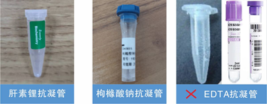

一. 使用斯马特生化仪检测生化项目时,仅能使用肝素锂抗凝管,检测凝血项目仅能使用枸橼酸钠抗凝管。
请勿混用抗凝管
斯马特生化测试中请勿使用紫色EDTA抗凝管,因为EDTA是很多酶的抑制剂,并且会螯合钙、镁等金属离子,但这些金属离子往往是很多酶的激活剂。使用EDTA抗凝管可能导致部分项目测试结果异常,例如:钙,淀粉酶。

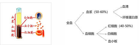

三.仪器测试样本支持全血、血清、血浆
血浆为抗凝管离心后的上层清亮液体
(注意:对放置一段时间后的全血样本取样时,尽量取采血管的上段样本,避免采集过多的血细胞,导致结果异常)

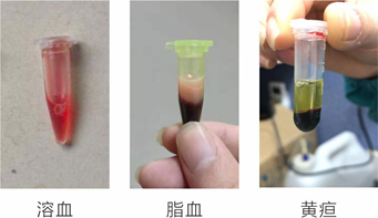

样本严重溶血、脂血、黄疸、粘稠或脱水等情况,需离心或经专用过滤器过滤后的血浆检测、避免报错
(注意:严重溶血、脂血、黄疸会影响部分测试数值、结果仅供参考)
