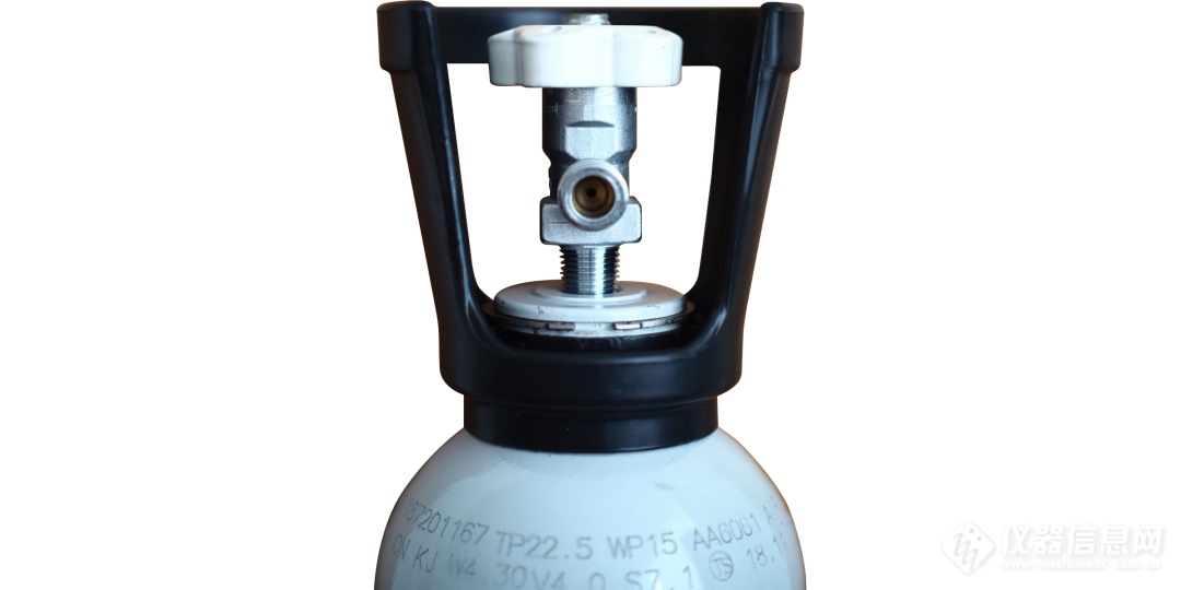

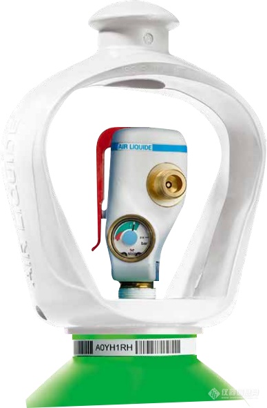

1. 阀门类型
根据GB15383《气瓶阀出气口连接形式和尺寸》中所要求,各种气体按性质分类,各分类气体所用气瓶阀门接口均有专门规定。表1为常见的气体组别和阀门连接方式。
表1
气体类别
阀门连接方式
不燃、无毒
W21.8-14 、G5/8
可燃、有毒
G5/8 L、W21.8-14 L
乙炔
专用瓶阀,Φ5;专用接头
注:
W21.8-14 和G5/8为右旋螺纹;
W21.8-14L 和 G5/8 L 为左旋螺纹。

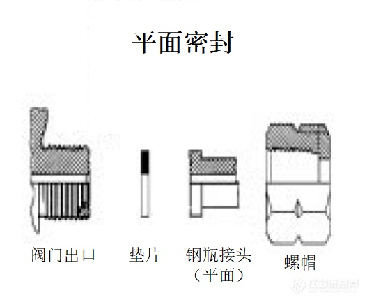

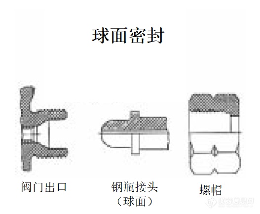

阀门接口的连接方式分为球面和平面两种。
(点击查看大图)
球面密封通过拧紧螺帽把气瓶接头的球面压紧在阀门接口的锥面上。其中,螺纹不起密封作用。密封效果取决于气瓶接头的球面与阀门接口内部的锥面接触的部分。
对于平面密封的情况,垫片(或垫圈)的材质对气体兼容性和密封性能起到了很重要的作用。为了达到理想的密封效果,防止因垫片扭曲变形而产生漏气,建议每次更换气瓶时都要更换垫片
那么,是否用越大的力拧紧螺帽,密封效果越好呢?答案是不一定的。紧固螺帽的力如果超过一定的值,会破坏球面密封的接触面或平面密封的垫片,甚至导致阀门损坏,产生各种问题。从理论上来说,每种材质有对应的建议扭矩值。

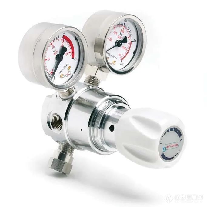

2. 减压阀的材质
  • 铜镀铬或黄铜:
    常用于纯度要求不高的工业气体和高流速氧气,具有价格优势。
  • SS316L不锈钢:
    适用于高纯气体、超高纯气体、反应活性气体、腐蚀性气体、毒性气体。
在选择减压阀材质时,必须确认材质与气体的兼容性,包括减压阀密封材料。
3. 减压阀进出口气体压力要求
  • 进口气体压力,需根据气源压力考虑减压阀的压力等级。
  • 出口气体压力,选择合适范围,避免过大或过小。建议使用范围应选用全量程的 1/3 ~ 2/3 为宜。
4. 减压阀出口气体压力稳定性要求
由于减压阀自身的结构特点,在气体使用过程中,随着气源压力由高压变为低压,减压阀的出口气体压力会升高1-2bar左右。若气体使用点要求稳定的气体压力,建议安装二级减压阀,保持稳定的气体压力输出。

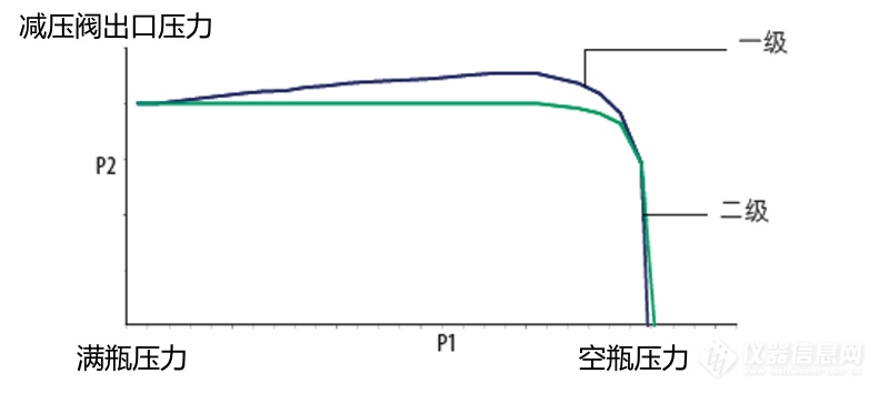

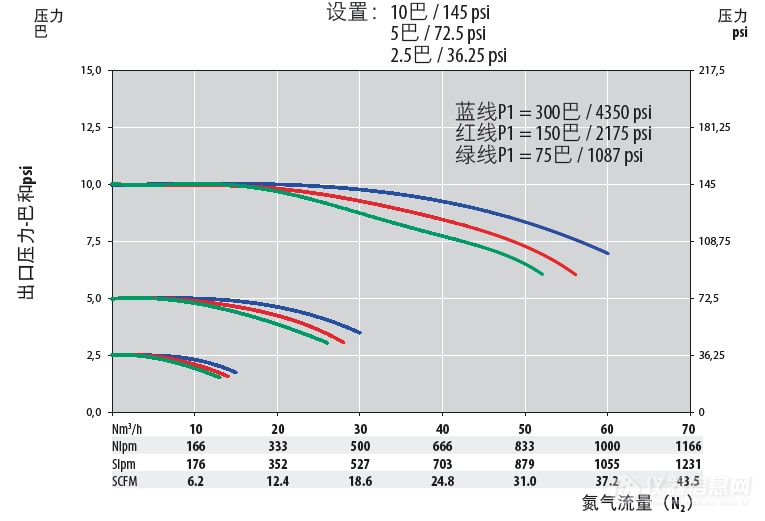

5. 减压阀的流量选择要求
如下图举例说明,当气体流量较低时,减压阀出口压力较稳定。一旦流量增加,出口压力便会降低。所以,我们可根据用气点对气体压力稳定性的不同要求,选择不同范围的流量。通过比较流量曲线来选择合适的减压阀。

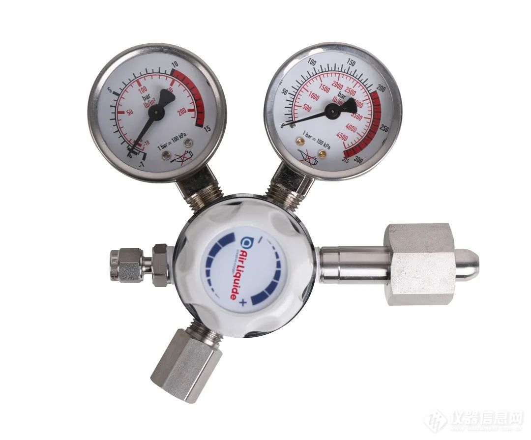

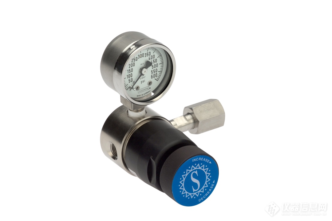

6. 一级减压阀、二级减压阀
一级减压阀,为双表头,用于气瓶出口的高压气体调节。
二级减压阀(使用点调压阀),为单表头。
通过两级调压,可以使用气点压力更稳定。
7. 双级减压阀
两个调压阀阀体集成在一起,一级调压预设为中等压力,然后经二级减压后,出口压力非常稳定。常用于把减压阀直接连到钢瓶出口且需要很稳定的供气压力的场合。

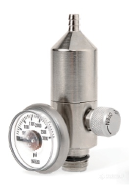

8. 恒流阀
适用于1L、1.7L的一次性气瓶。

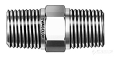

1. NPT连接
需要螺纹密封剂或四氟带(PTFE)起润滑和密封作用。
泄漏率:10-1 to 10-2 (He, sccs)

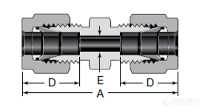

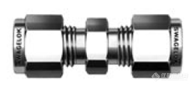

2. 卡套连接
卡套接头靠螺母对双卡套挤压,使管道产生形变,前卡套形成主密封,后卡套对管道形成抓紧作用。
泄漏率:10-3 to 10-5 (He, sccs)

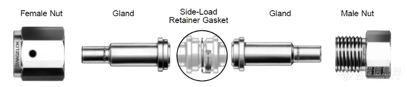

3. VCR连接
两侧接头中间用金属垫片,拧紧螺帽使两侧接头向中间挤压,使垫片产生形变来密封。
VCR连接应由专业人员操作,避免过度拧紧造成泄漏。
泄漏率:10-9 (He, sccs)

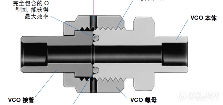

通过O形圈压紧产生密封。
泄漏率:10-8  (He, sccs)

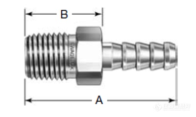

5. 软管连接
将塑料/橡胶软管插入宝塔头,并用夹子固定。但由于塑料和橡胶材质本身具有渗透性,所以该种连接方式适合于对气体压力和纯度要求不高的应用。

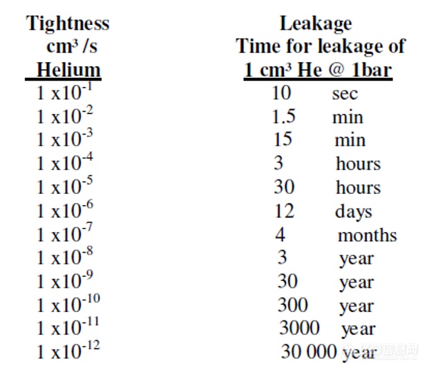

什么是泄漏率
如下图所示,以泄漏率为10-2(He, sccs)为例,其意为1.5分钟泄漏1毫升氦气。
