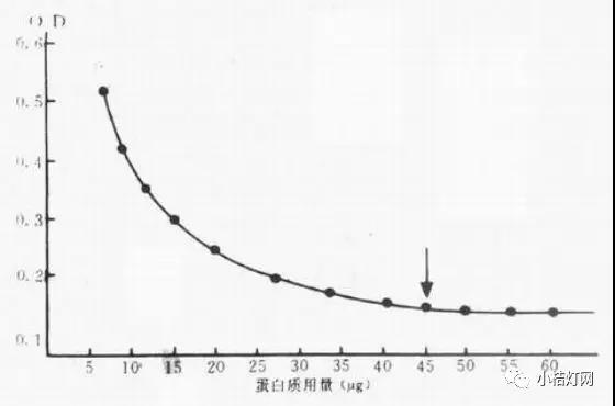

(1)光电比色法:制备一系列不同浓度的等体积蛋白质溶液,分别加入5ml胶体金(已调节好pH值)中,迅速混匀,然后各加入1ml 10% NaCl溶液,摇匀,静置5min后测各管。根据胶体金颗粒的大小,OD在最高吸收峰进行测定,以OD值为纵坐标,蛋白质用量为横坐标作一曲线,取曲线最先与横轴相接近的那一点处的蛋白质用量为最适稳定量。图中10nm的胶体金溶液中蛋白质的最适稳定量为45μg/ml。

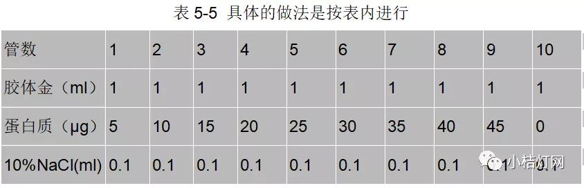

(2)目测法:将待标记的蛋白质逐级稀释后,各取等体积顺序加入一系列装有1ml胶体金(已调节好pH值)的试管中混匀(由5μg~45μg,另设对照管),5min后,在上述各管内分别加入0.1ml 10%氯化钠,依表5-5顺序进行。
①当分别加入0.1ml 10%氯化钠后、混匀静置2h以上观察结果。
②没有加入蛋白质的管为对照管。
③未加蛋白及加入蛋白量不足以稳定胶体金的试管,即呈现由红变蓝的聚沉现象,而加入蛋白量达到或超过最低稳定量的试管则胶体金的红颜色不变。其中含蛋白量最低的试管即含稳定1ml胶体金的必须蛋白量。在此基础上再加上10-20%即为稳定所需蛋白质的实际用量。

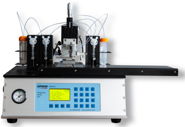

喷金仪喷涂法:这种方法更精确定量,喷涂的均一性也更好。推荐使用杭州峰航划膜喷金标机HGS510

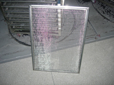

支撑物:无论上述何种干燥方式,在干燥过程中均需要用于支撑结合垫的材料,需要避免的是支撑物的被腐蚀。支撑物的日常清洁也是非常必要,防止交叉污染。另外,结合垫与支撑物的接触也需要给予特别关注,接触方式(是否水平)以及接触点大小均会导致结合物液体的分布不均。
推荐使用杭州峰航不锈钢网片

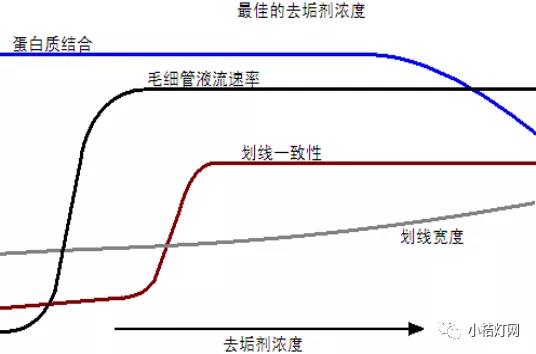

3.1.5选择性使用去垢剂和表面活性剂:
避免使用
当在硝化纤维膜上添加捕获性试剂时,Tween-20和TritonTM X-100等离液剂应该避免使用或者在<0.01%V/V (通常是0.01%-0.05%v/v或者w/v)去垢剂或表面活性剂。很重要的一点是,要确认捕获性试剂确实被定位在检测线上,因为这些试剂虽然被原位干燥,却并不代表蛋白质真正地在分子水平上被吸附在硝化纤维膜上。
去垢剂或表面活性剂的浓度对膜的不同性能特征的影响
选择性使用:加入的捕获性试剂溶液有时会置换膜里的去垢剂,使膜上的试剂线比周围没有处理过的区域的湿润速度慢。发生这种情况时,样品前沿会发生变形。极端情况下,样品前沿会绕着捕获性试剂线,包住空气(C线/T线反白)并阻碍通过这条线。为防止这种情况,加入一点去垢剂(例如0.05% SDS或者0.005% TritonX-100)以增加试剂线的重新湿润能力有时会起作用。

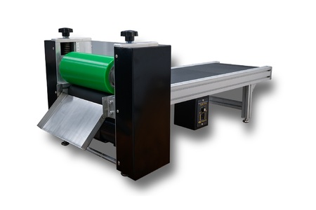

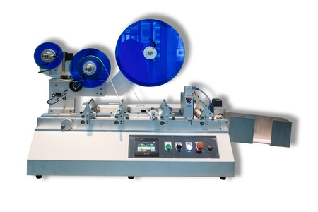

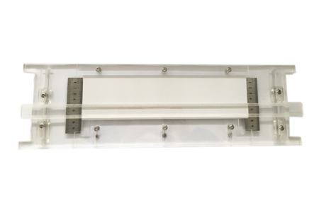

粘NC膜可选择杭州峰航自己开发的粘膜夹具,自动粘膜机,自动粘膜机(带吸水纸功能)

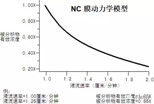

不同的T线点样位置将带来不同的灵敏度。点样位置上移,金标复合物通过T线位置时速度变慢,反应时间增加,灵敏度升高,也可能增加假阳。反之灵敏度降低。这个方法可以用来改变灵敏度和消除假阳性。从NC膜的流体动力学模型可以解释:
从x厘米移动2x厘米所花的时间通常是从0厘米移动到x厘米所花的时间的两倍。换句话说,就是如果花1分钟移动1厘米,那就要多花2分钟来移动第二个1厘米。这个现象意味着,C/T线的定位对可以达到的灵敏度有着重要的影响。当从C/T线定位在离起点比较远的地方时,被检测物经过C/T线时候的速率就比较慢,溶液中被检测物的有效浓度就比较高。由于这个原因,将C/T线定位在试剂条上相对远的位置是有好处的。一旦确定了划线的位置,在生产过程中就不得随意变动,并且需要确认C/T线的位置是否发生了偏移或定位错误。

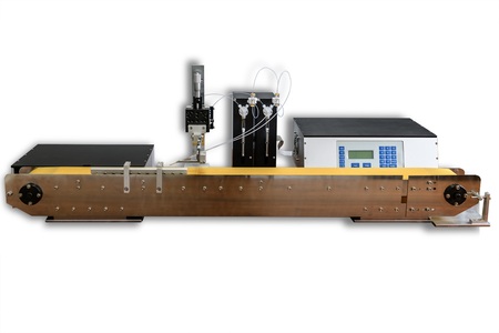

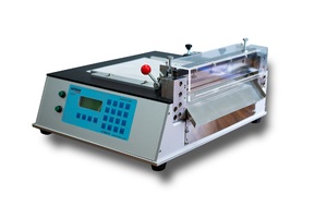

杭州峰航提供NC膜‍,连续划膜机,台式划膜机

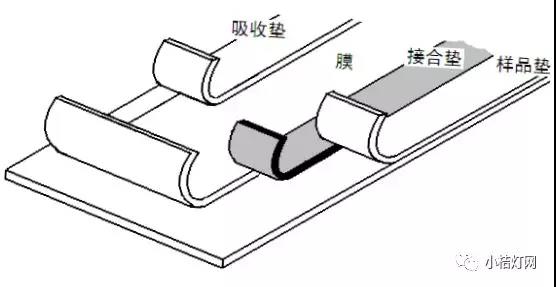

5.1为什么要层叠:为了使检测条有功能,垫子和膜需要一个叠一个,为样品提供一个连续的流动路径。更重要的是,层叠的范围要保持一致,使所有生产出来的检测条的液流动力学一致。这个主卡片接着被切成有特定宽度的独立的条,直接包装或者放置在塑料外壳内。为什么层叠结构组合的一致性如此重要?从根本上说,这个问题和液流的动力学有关。层叠的程度决定了样品如何从一种材料流向下一种材料。理想状态下样品是一层一层地流经整个装置的。
杭州峰航可提供相应样品垫,结合垫,吸收垫,和底板
5.2层叠定位设计:组装过程还有一点很重要的,是与PVC底板接触的程度。NC膜和吸收垫在这方面一般不存在问题,因为接触的区域很大。然而对于样品垫、结合垫与PVC底板的接触区域就相对较小。如果和PVC底板接触不充分,切割过程中的剪切力就可能使这些材料从粘贴片上剥离。PVC底板上的保护膜上通常都被切开,在往卡上粘贴某种材料时,就要撕去保护膜中的某一片。
这样做以后,保护膜的边缘就可以作为粘贴膜和垫子的指示线。需要对保护膜上切割线的定位进行详细说明,确定其公差。同样,垫子和膜宽度的变化也要尽量地小。
在实际操作过程中也发现,完全基于保护膜切割线来层叠操作也不容易实现,而且操作过程中,撕开细小的保护膜也是一个障碍。可以设计一个工艺夹具,用于控制层叠操作会更加精确,避免人员操作差异带来的批内差。
5.3层叠操作:层叠过程的关键点是,以正确的排列往粘贴卡上粘贴各种材料,同时对其多孔结构不造成挤压。膜物理上对过度挤压比较敏感,因为多孔结构变化是不可逆的。在极端的情况下,液流会被完全阻断。垫子的材料就没有这么敏感,但是它们在被过度挤压时有可能被破坏,而引起其中液流性质的改变。
在批量过程中,层叠过程可以用专用设备来进行,也可以完全由手工进行。这里,每个操作者在粘贴卡上粘贴材料并对材料施加一定压力的一致性就可能成为限制因素。粘贴位置发生1毫米或者更小的偏差,以及施加的压力大小的变化,都可能察觉不到,但是却能对液流性质产生无法接受的影响。
对样品垫、结合合垫或者膜的过度压迫的表现是液流速率下降或者断流。不规则的样品前沿和胶体金颗粒在膜上产生条纹表示样品从结合点转移到膜上的过程不均匀。这可能是由于层叠得太少或者结合垫和膜的接触不均匀。如果吸收垫在层叠过程中或者在置入外壳时被过度压迫,液流可能会在样品前沿经过观察口时显得正常。如果当样品到达吸收垫时液流变慢或者停止,这对于使用者来说有可能是不容易察觉的。

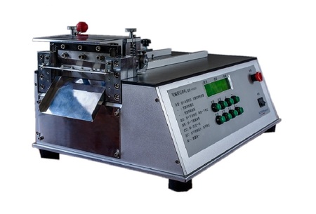

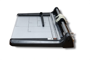

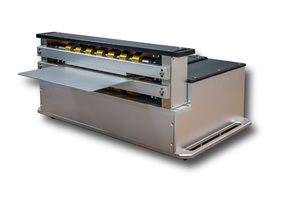

切辅料可选择杭州峰航定位裁纸刀,宽型切条机,滚切机等。

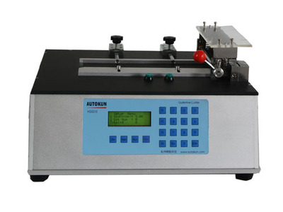

5.4大板切割:主卡片一旦被组装好,就需要在它们被植入外壳和包装前将其切割成独立的条。对于切割过程有两个实践上的考虑。第一个是有关用于检测条的材料的脆弱性。刀片要可以在不伤害比较脆弱的膜和垫子的情况下切过粘贴卡。如果切割机的设计对于膜和垫子来说是不适合的,它们有可能从粘贴材料上剥离或者在切割边缘处被损坏。这些问题会影响样品沿着试剂条的液流的均匀性。第二个考虑是关于设备维护的。设备生产商通常会提供有关清洁和一般维护间隔的信息。由于刀片上会积聚粘贴材料,所以设备可能需要比所规定的更频繁的清洁。如果在切割时粘贴材料积聚得太多,它们就会粘住试剂条上的材料,导致材料的剥离。同样,膜上小片的硝化纤维以及垫子上的纤维也有可能发生积聚。杭州峰航的切条机自带除胶装置,能在一定程度上减少刀片粘胶,同时刀架设计合理,不会损伤材料。
切大板的机器可选择可编程切条机(适用于研发及中小型企业),高速切条机(适用于大中型企业)
