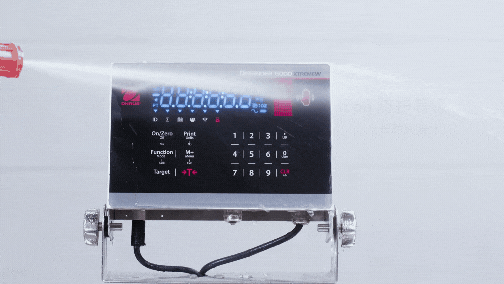

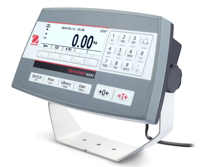

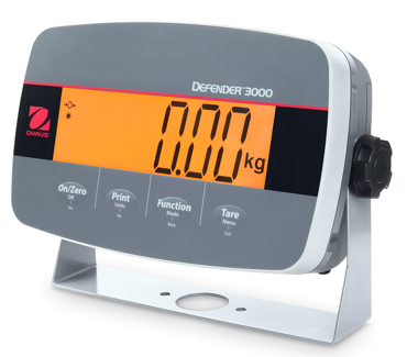

304不锈钢是铬镍奥氏体不锈钢,是常用的不锈钢合金。该牌号不锈钢易于成型和制造,具有出色的耐腐蚀性。在正常使用中,不锈钢由一层薄薄的氧化铬保护而免受腐蚀。来自大气的氧气与不锈钢中的铬结合形成这种钝化铬氧化膜,可防止进一步腐蚀,这被称为“钝化”。如果产品表面带有污垢或其他材料,那么钝化过程就很难发生,不锈钢的抗腐蚀性就大大减弱。如Defender 5000不锈钢平台秤、台秤,或Defender3000不锈钢台秤。
316不锈钢是以304不锈钢为基体,加入一定量的钼(Mo)元素,成分主要是06Cr17Ni12Mo2,其耐腐蚀性和高温强度均有较大的提高,都有了很大的提高,可在苛刻的条件下使用。如Defender 6000不锈钢系列超级防水台秤。
所以,对于不锈钢材质的产品,一定要定期进行清洁,以保持保护钢的钝化涂层。注意避免使用含氯化物的洗涤剂清洁不锈钢产品,应使用pH值高于7的清洁溶液进行清洁。另外,为避免产生划痕(可能会导致生锈),请勿使用粗磨性化合物进行清洁,使用研磨垫或错误的清洁剂很容易损坏不锈钢;如果可能,清洁后用水彻底冲洗后进行风干处理。

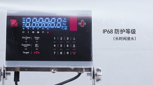

OHAUS产品IP防护:IP65或更高防护等级
材质:ABS塑料
以Valor 2000(V22)防水秤为例,其独特的防潮、防水设计,使用产品的IP防水等级达到8级,即IPX8等级。所以,V22可以采用强烈冲水的方式进行清洁。提高了清洁效率。注意,由于其外壳是ABS塑料,所以禁止使用可能对其表面造成物理损伤的清洁器具清洁,如禁止使用研磨垫,易产生划痕,会造成细菌聚集。

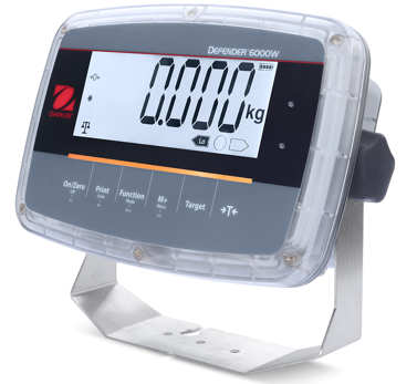

产品面板的清洁
OHAUS产品的面板通常采用PET(Polyethylene Terephthalate聚对苯二甲酸乙二醇酯)或PC(聚碳酸酯)材质,PET表面平滑而有光泽,耐蠕变,且耐抗疲劳性好;PC材料的强度高、耐疲劳性好。面板的清洁方式可以参考与ABS塑料相同的方式进行,严禁使用酸性,碱性,研磨材料,氯化物,酮或脱脂剂(包括酒精)进行清洁。

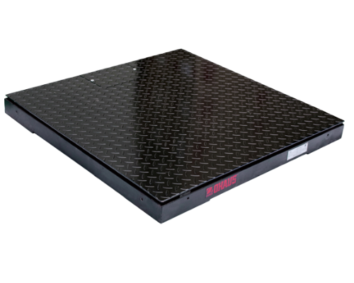

碳钢喷塑秤体的清洁
对于碳钢喷塑的秤体的清洁方式,参考与ABS塑料相同的方式进行,禁止使用研磨垫等进行清洁,以避免破坏表面的涂层。

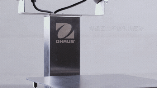

铝制与不锈钢称重传感器
铝制称重传感器被广泛应用在台秤、案秤、计数秤、便携秤等。与不锈钢传感器相比,其性价比更高。不锈钢称重传感器的耐腐蚀性较好,且具有良好的耐冲击性能与抗过载能力。所以,使用不锈钢称重传感器的产品,可以获得更好的耐腐蚀性和更易清洁的用户体验。

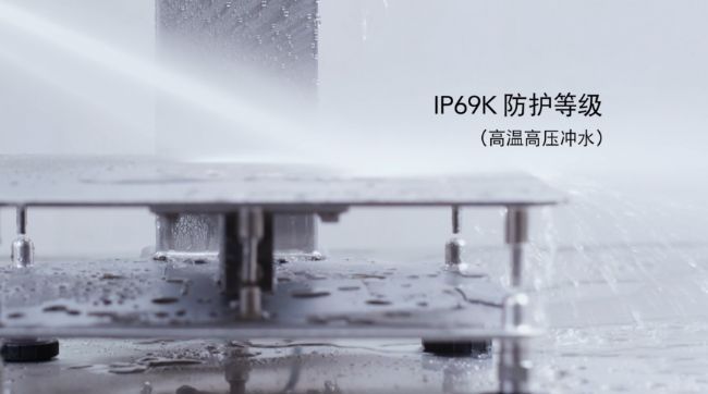

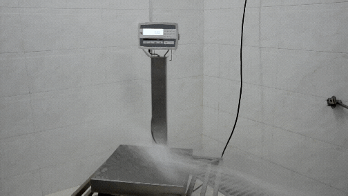

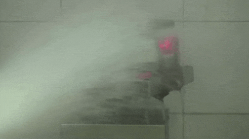

奥豪斯的Defender 6000台秤采用焊接密封的不锈钢传感,同时具有IP68及IP69K的高防护等级,这种更高水平的密封有助于保护称重传感器上的应变片免受湿气损坏,环境耐受性更好,可在恶劣的工业环境中长期使用。其清洁方式简单、高效,可使用高温高压的水进行冲洗清洁。
