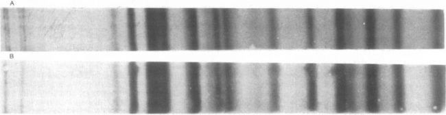

使用含8M尿素的18%聚丙酰胺凝胶分离大肠杆菌核糖体总蛋白后分别进行考凝胶马斯亮染色(图A)与膜上蛋白印迹酰胺黑染色(图B)

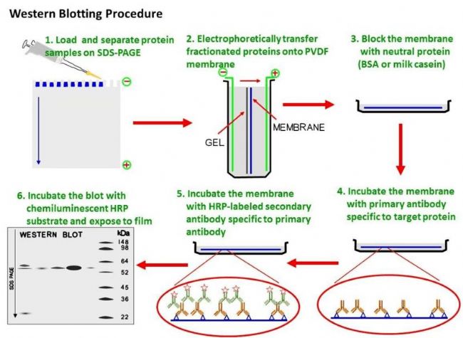

Western Blot法实际上是凝胶电泳技术、固定化技术及分子亲和技术三者融为一体的综合性技术,其核心在于把WB转膜。

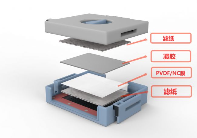

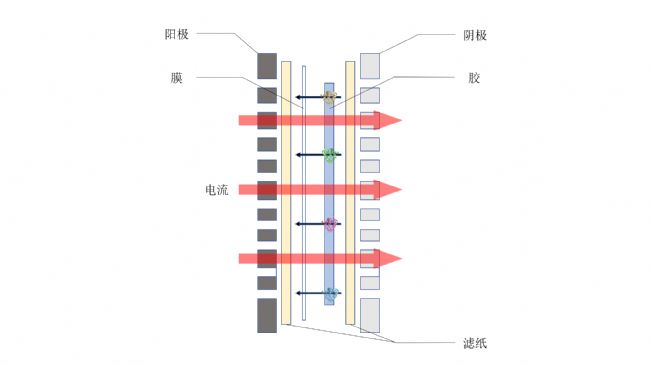

WB转膜是将通过电泳分离后的蛋白转移到固相载体上,如PVDF膜。我们常用电泳印迹法进行蛋白转移,电泳转移的方式分为湿转和半干转。两者虽然名称不一,但是原理是一样的,使用三明治结构(即滤纸-膜-凝胶-滤纸的结构),在电场正负极作用下将带负电的蛋白从凝胶转移至载体膜上。蛋白呈现负电的原因是因为蛋白等电电PI一般为6,在溶液中PH>PI时蛋白呈负电[4]。
传统湿转跟半干转,各有优缺点。100KD以下蛋白适用半干转,且半干转速率快。因为半干转的电流不会侧漏,全都在滤纸之间,所以转的效率比较高,速度快,缺点是有效离子浓度衰减快,可能几分钟就耗尽了,这个时候大蛋白还没来得及转上,再加上产热大,可能烧糊。相反的,湿转则是有效电流少,不全在滤纸之间,会从缓冲液间侧漏,所以转的效率低下,速度就慢了,但是有效离子浓度高,能够长时间进行转膜,因此适用于100KD以上的大分子蛋白的转膜。那么能不能既能有效减少电流侧漏的同时,又不断补充有效离子的方法呢?有,中科通仪就做到了。

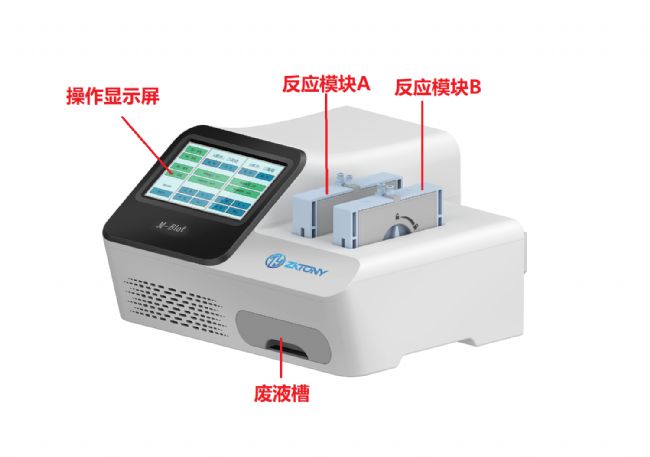

中科通仪自主研发生产的专利产品M-Blot快速转膜仪是湿转和半干转的结合,从根本上解决了传统湿转和半干转的一些问题。
M-Blot快速转膜仪想了解的同学,链接在这里。
