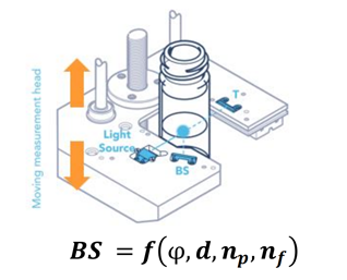

Turbiscan仪器原理
基于静态多光散射(SMLS)的Turbiscan技术的工作原理是利用近红外光源照射样品,然后获取样品从底部到顶部整个高度的背散射(BS)和透射(T)信号。
信号强度与粒子的浓度(φ)和大小(𝒅)有关,连续相折射率(𝒏𝒇)和分散相折射率(𝒏𝒑)为固定参数。BS和T的测量可以采用扫描方式进行,以提供稳定性和粒径测量。
仪器能监测物理不稳定性(絮凝、聚并、上浮、沉淀、相分离等等),不需要任何稀释,并符合ISO TR13097标准。

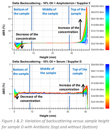

1.背散射图谱
在图1和图2,我们可以看到光强(Y轴)在样品不同高度(X轴)出现不同变化。由于液滴向样品顶部迁移,我们可以看到图的右侧区域光强随时间逐渐升高(浓度增加),底部区域光强随时间逐渐降低(浓度下降)。

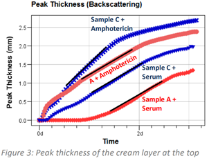

2.粒子迁移速率
通过测量样品分层过程中上浮层的厚度,计算出油滴的迁移速率(图3和表1)
抗生素的加入增加了样品A、C和D的不稳定动力学,而样品B没有太大的变化。

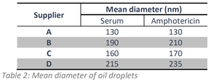

3.粒径
Turiscan技术可以测量液滴在高浓度状态下的尺寸。使用Mie散射理论,输入如下参数,获得液滴粒径(表2)。
- 大豆油折射率 = 1.474
- 水的折射率 = 1.33
- 分散相体积浓度 φ = 10 %
为了符合规格,在不稀释样品的情况下,液滴的平均直径必须低于400nm。我们可以观察到,抗生素的添加不影响平均直径。

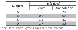

4. 整体稳定性
借助Turbiscan稳定性指数(TSI),可以监测样品的失稳动力学随时间的变化。它将样本中检测到的所有不稳定现象(上浮,粒度变化,…)累加。在一定的时间内,TSI越高,样品的稳定性越差。
通过图4的图表可以观察到抗生素对乳剂稳定性的影响。只有供应商B的乳剂在加入抗生素后也能保持稳定。
