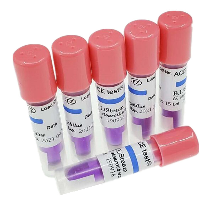

湿热灭菌生物指示剂验证原理
根据灭菌工艺对微生物的强热致死效应:
 1.通常选用D值不低于1.5—3min的嗜热脂肪芽孢杆菌芽孢(每个指示剂的芽孢含量通常在105—107之间)作为生物指示剂对过热灭菌工艺进行验证。该类生物指示剂在F0值低于其存活时间(D值*芽孢的对数值-2)时,培养后的判读结果应当能全部呈阳性;当F0值高于其杀杀时间(D值*芽孢的对数值+4)时,培养后的所有生物指示剂均应呈阴性结果。
 2.对F0值为15min的灭菌工艺(药典推荐的常用灭菌工艺),可选用D值为1.5min、芽孢含量为106个的微生物指示剂,或其他耐热性相当的微生物指示剂,对其灭菌效果进行验证。
  3.根据被灭菌物品的性质,来确定不同包装方式的灭菌生物指示剂生物指示剂。当灭菌溶液时,多选用自含式安瓿瓶生物指示剂;灭菌织物时,多选用芽孢条;灭菌管路时,则可能须选用特殊包装方式的生物指示剂(如用接有芽孢的钢丝、线等),以验证死角处(最冷点)的灭菌情况。
 4.选择时应该遵丛以下原则:
    首先,要掌握灭菌前产品中污染菌状况,包括污染菌的数量及其耐热性;
    其次,测定生物剂在待验证产品及验证用标准溶液中耐热性(D值和F值);
    最后,根据产品的最低灭菌工艺条件、灭菌前产品中的污染菌控制要求及最终产品的无菌保证要求。
 5.用相关公式计算出验证时每个生物指示剂所需要的孢子数量。
