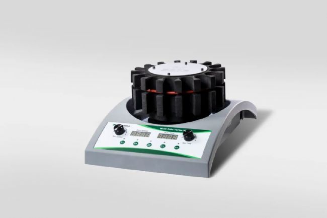

biocomma®多管旋涡混匀仪

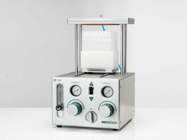

▲24孔正压提取装置/货号:BCY2401▲
1)将24孔净化板放置在24孔收集板上,再向净化板孔中加入6 mL样品提取液。
2)将24孔净化板和收集板放置在24孔正压提取装置下,开启气阀开关,使净化板孔和输气孔保持对应,匹配良好。
3)调整气体输出压力,使样品提取液过滤至收集板中。

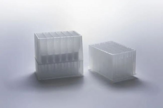

逗点生物Copure® 228多功能净化板

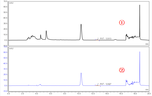

图1  使用多功能净化板处理前后的脱色效果图
①苹果醋样品-未净化处理
②Copure®228多功能净化板-净化处理

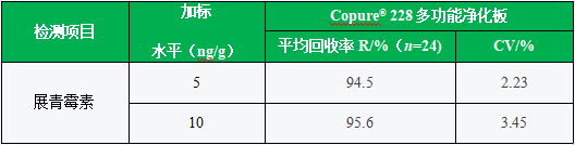

从图1中可知,经过Copure® 228多功能净化板净化处理后,上机液中杂质被明显吸附,色谱图中杂峰更少,目标峰旁边无干扰峰,定量更准确;24个孔中展青霉素的回收率均在90-110%之间,孔间回收率CV值小于5 %,能满足实验使用需求。
表1  苹果醋中展青霉素加标回收实验结果

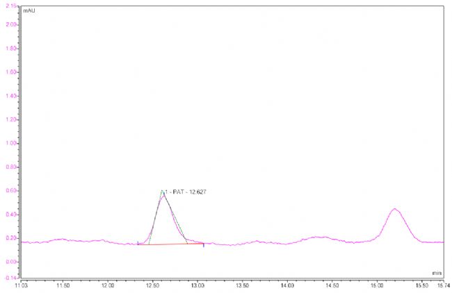

图2 使用Copure® 228多功能净化板
净化后的加标样品色谱图(5 ng/g)

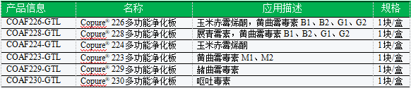

四、订购信息
