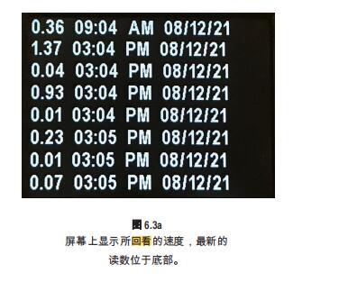

通过回看模式,操作人员可以回看 SVR3D 计算的最后一次测量速度。 按下RCL(回看)按钮后,会显示包含8个最新测量速度的列表,最新速度显示在底部,第8新的速度显示在顶部。 除速度外,还保存时间和日期。 每按一次扳机,就会有一个新的数据显示在顶部,并将列表向下移动一级。 再次按下扳机,将继续把较早保存的数据移到视图中。再次按下RCL(回看)按钮,可退出回看14模式。
SVR3D 最多可存储32K的读数。 要回看之前测量的速度,请按下RCL(回看)按钮然后松开。 屏幕上将显示最近8次测量的读数,最新的在底部(最旧的在顶部)。图 6.3a 为一个示例。
要回看其他读数,请按扳机。 每次按扳机,就会在屏幕的顶部循环显示一个较早保存的值,这会让所有的值向下移动。 再次按下RCL(回看)按钮,会退出回看屏幕。
