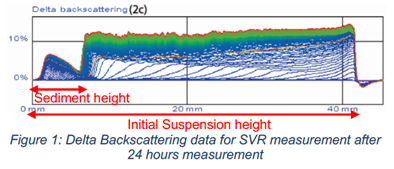

大昌华嘉公众号之前的文章里面提到,传统方法是通过SVR方法在24小时后确定疫苗沉淀量。SVR是沉降层高度与初始悬浮物高度的比值。SVR值越大(>0.1),悬浮性/再分散性越好,因为沉积物越不致密。这一比率可以通过Turbiscan的反向散射光检测器获得的数据中进行计算,如下图所示。

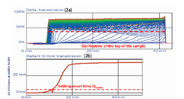

尽管SVR方法非常可靠,但24小时对于质量控制或日常工作来说仍然太长。沉降开始时间(Sonset)似乎更方便,因为它的响应速度快(少于30分钟)。Sonset方法是根据悬浮液由于沉淀作用上层溶液达到对应的澄清度(具体保密)的响应时间。
Sonset由传输信号确定,可由软件一键计算并获得。

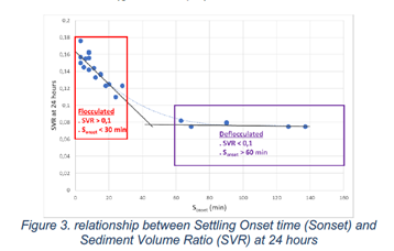

为了验证Sonset作为一种新的筛选方法,用不同pH值(3至9)的AlPO4悬浮液、离子强度(0至1000 mMmol NaCl)(含或不含模型抗原(BSA、溶菌酶))测定24小时SVR与Sonset之间的关系。
取20mL悬浮液并加入到Turbiscna专用样品池中进行测量。每个数据集的收集时间为24小时。如上所述,分别从透射和反向散射数据中获得每个样品30分钟后的沉降开始时间(Sonset)和24小时后的沉降体积比(SVR)。
而结果如下(图3),2段絮凝水平的斜率曲线,可以用来判断样品系统是硬沉淀(陡坡)还是软沉淀(缓坡)。
1.当悬浮液发生硬沉淀时(例如:低pH且无NaCl),AlPO4仍然是分散颗粒(<3μm),导致沉降速度慢(Sonset>60min),从而防止溶剂在沉积物中滞留。它往往会压缩成一个很硬的沉淀层,很难再分散。SVR值较低(<0.1)也是反映了这一点。
2. 当悬浮液发生软沉淀时(中高pH值或/和高离子强度)中,絮凝体的松散结构很难保存在含有大量截留水的沉积物中。最终沉积物的体积相对较大反映为较大的SVR(>0.1)。沉积速率很高(Sonset<30分钟),并且强烈依赖于絮凝水平(陡坡)。控制这些特性可以保证沉积物的良好再分散,并通过扩展其免疫原性。当Sonset值最低,药效性也最强。

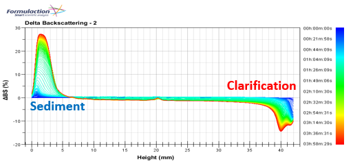

沉淀现象的Turbiscan数据图
