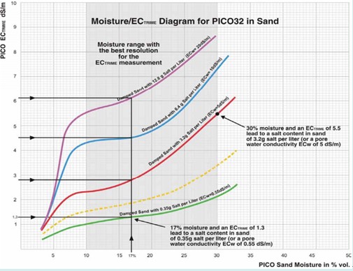

通过PICO32和PICO64探头测量土壤体积含水率和孔隙水电导率ECtrime(反应土壤盐分)值,可以获得土壤水盐曲线。下图显示的是沙土的土壤水盐曲线,图中显示的四条曲线分别代表四种不同盐分含量的沙土。其中Sand1中加入的孔隙水电导率为0.5ds/m,Sand2中为5ds/m,Sand3中为10ds/m,Sand4中为20ds/m,然后使用PICO32探头在同一土壤水分条件下进行电导率测量。通常情况下,不同盐分含量沙土的土壤电导率值(ECtrime),在10-30%的土壤水分条件下,分辨率最好。

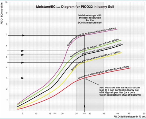

下图显示的是壤土的土壤水盐曲线,图中显示的四条曲线分别代表四种不同盐分含量的壤土。使用PICO32探头在同一土壤水分条件下进行电导率测量。通常情况下,不同盐分含量壤土的土壤电导率值(ECtrime),在25-35%的土壤水分条件下,分辨率最好。
