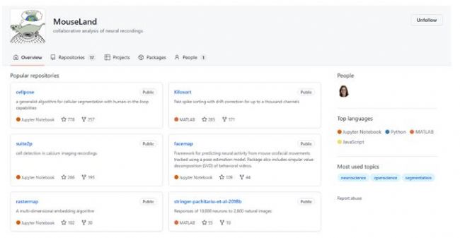

Cellpose软件主要由来自珍妮莉亚研究园区 (Janelia Research Campus)的研究员“夫妻档” Marius Pachitariu 与 Carsen Stringer 开发。两位研究员的经历很相似,都是从数学背景转向计算神经科学,博士都毕业于英国伦敦大学的盖茨比计算神经科学中心,之后都来到 Janelia 担任研究员。目前两位各自的实验室方向也有很大的重合,主要从事于小鼠视觉皮层的神经元解码工作。
为了便于分析工作的开展,他们以 MATLAB 和 Python 为主要开发语言,与其他实验室合作开发了一系列软件来处理大规模成像数据,并在 Github 开源。
https://github.com/MouseLand
他们开发的软件以良好的性能和友好的 GUI 界面为特色,得到了众多神经科学家喜爱和广泛使用。其中:
  • Kilosort 用于处理超大通量的神经电生理信号,能对神经元信号进行提取和分类(Spike Sorting);
  • Suite2p 集成了双光子钙成像数据的处理流程,能够进行运动配准、神经元检测、动作电位推断等流程;
  • Rastermap 能以 GUI 界面选择神经元,并排序绘制对应的栅格图(Raster Plot),支持与 Suite2p 联动,直观展示不同神经元的钙信号变化;
  • Facemap 通过解析小鼠面部表情来预测神经活动;
  • Cellpose 是用于生物图像的细胞分割,支持与 Suite2p 联动来提取神经元钙信号,也是本文的重点介绍内容。
    图 1 Marius Pachitariu 与 Carsen Stringer开发的软件开源在Github上的MouseLand组织里

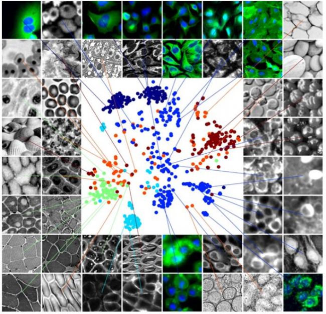

Cellpose 1.0 的文章发表于 2020 年 12 月 14 日[1]。其特色是,开发了一个通用的细胞分割模型,为此构建了一个多样化的数据集,希望通过这个多样化的数据集训练得到的细胞分割效果,无论在单一的数据集还是多样的数据集都能有好的表现,不需要用户重新训练。
其专门构建的数据集共 608 张,包含 316 张带有荧光细胞质标记的细胞、50 张明场显微镜拍摄的细胞、58 张带有荧光细胞膜标记的细胞、86 张其他类型显微镜的图像以及 98 张由水果、岩石和水母等重复物体组成的非显微镜拍摄图片,并将其中 100 张带有荧光细胞质标记的细胞抽取出来作为 Cell Image Library。
图 2 Cellpose构建的包含608张多类型图像的数据集可视化展示

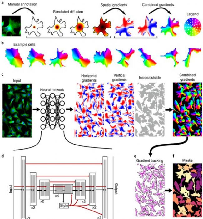

简单介绍下 Cellpose 的算法:
在图像分割领域常通过计算图像的梯度来提取物体边界,以此进行分割物体。有别于传统图像分割中基于灰度值计算梯度的分水岭算法,Cellpose 中的图像梯度是通过模拟扩散创建出来的,从手动分割注释的细胞数据集(Groud Truth)中,为每个 ROI(Regions of Interest)使用热扩散算法,从 ROI 中心迭代扩散以此模拟创建出拓扑图,解出 x 和 y 方向的梯度矢量场。设计的深度神经网络,基于经典的 Unet 结构进行改进,并引入了残差块。神经网络架构通过对输入的图像进行预测,输出图像的水平、垂直梯度及像素是否在细胞内三个矩阵,这三个预测结果合成一个梯度向量场。再根据这个梯度向量场构建一个具有固定点的动力系统,所有收敛到同一个固定点的像素分组在一起,得到单个细胞的形状。
图 3 Cellpose 模型的架构

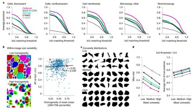

文章中将 Cellpose 与 Mask R-CNN、Stardist、U-Net3、U-Net2 等不同深度学习模型进行了比较,分别通过对 generalist data(包含全部 608 张图像的数据集)和 specialist data (只包含 100 个荧光细胞的 Cell Image Library)分别对 Cellpose 和其他模型进行训练。其结果为,用 generalist data 训练的模型,用 generalist data 和 specialist data 测试,Cellpose 模型都比其他模型预测的更精准;用 specialist data 训练的模型,在 specialist data 测试,Cellpose 也比其他模型要好。
图 4 Cellpose与其他模型的分割效果的比较 。IoU,为标准交集并集度量(intersection over union),是衡量图像分割精度的重要指标,将算法的预测与不同匹配精度阈值的真实掩模进行匹配,一般这个值达到 0.5,就认为预测是有效的。AP,为平均精确率(average precision),在预测有效的情况下(IoU阈值以上),计算 TP、FP、FN,AP=TP/(TP+FP+FN)。
文章里同时还探究了 ROI 同质性与 ROI 凸性对 Cellpose 分割的影响。同质性指的是图像内每个 ROI 大小差别,同质性越大,ROI 大小差别越小,计算方式是对 ROI 面积大小从小到大排序,第一四分位数除以第三四分位数即为同质性指标。通过对同质性与分割效果的相关性分析以判断是否相关 ;而凸性可以理解为 ROI 圆不圆润,凸性越大,ROI越圆润,计算方式为 ROI 面积除以恰好能包裹住的圆的面积,通过将 ROI 分为低、中和高凸性来探究 ROI 的凸性是否影响分割效果。实验结果表明,分割效果与细胞大小的同质性之间没有关系,而凸性会影响到分割效果,所有模型在高凸性 ROI 的分割表现优于低凸性ROI。
图 5 探究了ROI同质性与ROI凸性对Cellpose分割的影响

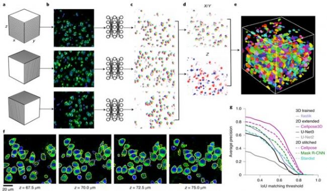

文章的最后,作者还对 Cellpose 模型进行了修改,使其能支持 3D 的数据,即支持对视频内的细胞进行分割。
图 6 支持3D数据的Cellpose模型

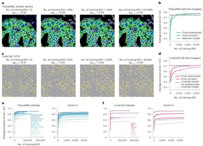

鉴于集成的 9 个模型可能依然无法解决对全新图像类型的泛化问题,文章中还探究了用户能否以相对较少的注释来训练一个自定义模型。将 TissueNet 和 LiveCell 数据集视为新的图像类别,通过比较 Cellpose 1.0 已预训练的模型和完全从头开始训练的 Cellpose 模型(from scratch),将 TissueNet 和 LiveCell 团队各自使用的模型(Mesmer 模型和 LiveCel 模型)当作参考基准,探究对于两个数据集需要多少个 ROI 训练才能实现良好的分割效果。实验结果表明,预训练模型比完全从头开始训练的模型更有优势,仅仅只需要 500-1,000 个训练 ROI 就足以在TissueNet 和 LiveCell 数据集中实现接近最大的分割精度,并且在多样化的 Cellpose 数据集中预训练能比大型的 TissueNet 和 LiveCell 数据集预训练表现更好。
图 8 Cellpose 模型并不需要大量基准数据集就能达到良好的分割性能

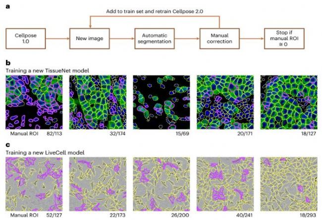

Cellpose 2.0 的改进之二,借鉴了 TissueNet 数据集的细胞 ROI 标注方法[3],在深度学习算法层面引入了“人在回路”(Human-in-the-loop)。传统的监督学习算法,包括 Cellpose 1.0 算法,完全依赖于数据标注员对数据集的注释,经过一次次的迭代训练使其在当前的数据集表现良好,却无法真正保证其在新数据下的表现。“人在回路”的思想是在训练过程中引入人的反馈,以提高模型预测的准确性、不同数据集下的鲁棒性。目前大火的 ChatGPT,便是在 GPT3.5 模型上引入了“人在回路”的强化学习,人工对答案满意度进行打分排序,使得 ChatGPT 的回答更接近于人。
Cellpose 2.0 的“人在回路”训练过程为,先训练一个初始的、可能并不完美的模型,这个初始模型应用于用户的数据上,结果将由用户来修正,模型再通过修正后的结果进行重新训练,以提高模型的细胞分割表现。文章表明,Cellpose 预训练模型配上“人在回路”训练方式仅需要 3-5 张图像(100-200 个手动分割的 ROI)就足以获得良好的分割效果。
图 9 Cellpose的“人在回路”示意图及在TissueNet数据集和LiveCell数据集使用“人在回路”训练的过程

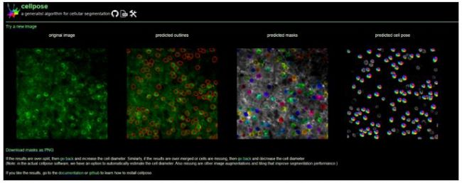

 在线版本 Cellpose 1.0
Cellpose 官网支持运行在线版本的 Cellpose 1.0。
https://www.cellpose.org/
用户能够直接上传数据来进行简单的分割。模型运行完毕后,将显示原图、预测的细胞分割结果、预测的细胞分割 mask 及预测的梯度矢量场,并且支持下载 mask 为 png 图片。

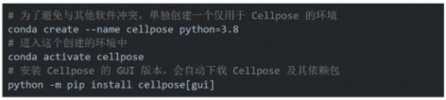

官方的安装建议是使用 conda 作为包和环境管理器,来安装 Cellpose。安装和配置 conda 这里并不展开,可从网络搜索教程,Windows 系统和 Mac 系统推荐安装具有图形界面的 Anaconda,而 Linux 系统推荐安装更为轻便的 miniconda 或 mambaforge。
在确保 conda 配置完毕的前提下,需要打开命令行窗口(Anaconda Promopt/CMD/Bash 等)来安装安装 Cellpose,安装命令如下:
运行 Cellpose 的命令如下:
之后便会打开 Cellpose。

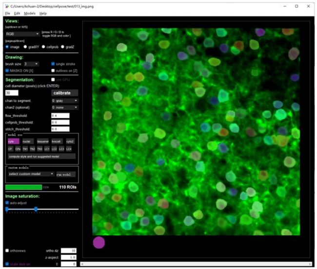

图 11 Cellpose 软件界面
简要介绍下 Cellpose 的基本使用方式。
  • 加载图像:
    通过拖入图像或者点击左上方的【File】选项栏可以加载图像,Cellpose 不仅会读取当前的图像,通过按左右键则可以切换同一文件下的其他图像。
  • 运行模型:在左边的 Segmentation 栏,可以输入细胞的平均直径、选择要分割的通道、配置模型运行参数,下方可以根据实际情况选择不同的模型,或者让程序自动推荐模型。点击【run model】即开始运行模型,运行完毕后,将在图像上展示预测的分割结果 mask 和识别的 ROI 数目。
  • ROI 操作:【鼠标左键】选中某个 ROI,【Ctrl/Command+ 鼠标左键】删除某个 ROI,【鼠标右键】绘制新 ROI。
  • 训练自定义模型:先选择一个预训练模型,对图像进行分割,对分割得到的 ROI 进行增删之后, 点击左上方的【Model->Train new model with image+mask in folder】,进行训练得到自定义模型,将会自动加载到 custom model 的选项中,之后通过重复的运行 + 修正 + 训练,得到最终满意的分割模型。
