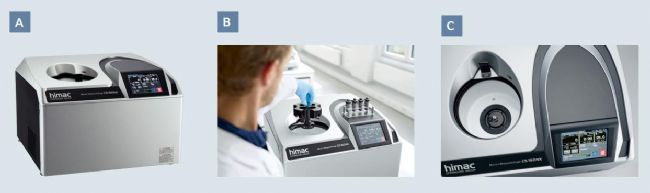

根据脂蛋白的水合密度,使用带有 S140AT 固定角转的Eppendorf CS150NX 紧凑型台式超速离心机,通过顺序浮选超速离心法 20 分离脂蛋白(图 1)。此款冷冻型台式超速离心机的速度高达 1,050,000 x g(140,000 rpm),并且配备超快的加速和减速功能,能够确保快速分离样品。
图 1:A Eppendorf CS150NX 离心机 B 轻松装配
和使用 S140AT 转子 C Eppendorf CS150NX
离心机顶视图
