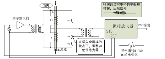

冶炼等企业使用的涡轮探伤仪是一种与金属探测器类似的装置。它能够自动检查金属体有无损伤。
当金属棒通过线圈时由于导磁率发生变化(这时金属中产生涡流),因而阻抗发生变化。根据金属有无损伤,这个阻抗会有微小的差异。探伤仪就是检测这种差异的仪器。
图1是涡流探伤仪的框图。当传感器两个线囤的阻抗相等时电桥是平衡的,输出端没有信号出现。当通讨的金属体某处有损伤时,阻抗平衡被破坏,输出端就出现信号。
M2
图1. 涡流探伤器
因为金属棒连续通过这两个线圈,所以当损伤部位通过时,有2次信号输出。但是,实际上与金属探测器相同,信号输出的振幅非常小,要与电桥的泄漏信号区别开非常困难。所以,需要调整相位使没有损伤时的PSD输出为0,从而能够捕捉到损伤通过时相位的微小变化,涡流探伤仪也是用锁相放大器检测传输函数的微小变化的。
