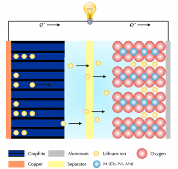

图1显示的是锂离子电池典型装置以及充电过程中电化学过程的概述。
图1-充电过程中锂离子简要示意图。
为了达到更高的功率密度和能量密度,高度多孔的材料被用作电极材料。在阳极,石墨被粘附在集流器铜箔上。在阴极,使用多的是粘附在铝箔上的锂过渡金属氧化物。
电解质主要实现两个电极之间的电荷传输。液体,固体或者聚合物均可。隔膜—离子渗透薄膜—放在两电极之间用以防止电子短路。
在充电过程中,锂离子从富锂的阴极侧迁移至阳极并插入阳极侧多层结构中。在放电过程中这个电化学过程是可逆的。如下化学方程式总结了这两个过程,通过正向反应阐述了充电过程。
       阳极:xLi++xe-+C6 ↔ Lix C6
       阴极:Lix+y MO2 ↔ xLi+ + xe- + Liy MO2

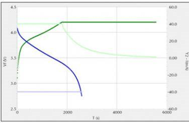

图2显示的是纽扣电池典型的充电(绿色)和放电(蓝色)。将电压(深色)和电流(浅色)对时间作图。电池在电流40mA,电压在2.75V到4.2V之间进行充放电。
图2—纽扣电池充放电曲线。()充电,()放电。
在充电过程中电压稳定增长。在这个过程中,锂离子从阴极抽离然后插入阳极石墨层间。
电池恒电位在达到电压上限之后保持在4.2V。这个过程一直持续到电流达到0.4mA对应电池容量倍率为0.01。这能保证电池完全被充满。电池充电状态(SOC)是100%。
电压在放电过程初期迅速下降。根据欧姆定律,电压下降值∆U(同样也被称为“IR降”)和等效串联电阻(ESR)是直接成比例关系的,如方程1所示。
∆U=I∙ESR     Eq 1
I是施加电流。ESR囊括了电极,电解质以及电子接触电阻。电压U下降越低,从电池中获取的输出能量E越大,如方程2所示。
E=(U0 - ∆U)∙It    Eq 2
Uo为电池实际电压,t分别为充放电的时间。 当电压急剧下降时电池可用容量达到极限。放电过程在电压达到2.75V时停止。在这个电位下,SOC被定义为0%。放电深度(DOD)为100%。

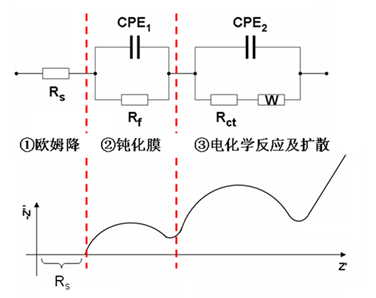

常规的锂电池EIS图,正极材料一般没有第一个半圆,即没有明显的EIS膜形成过程,等效电路也和此图不一样,如图4所示:
图4—锂电池EIS图
锂离子在嵌合物电极中的脱出和嵌入过程的典型EIS 谱包括5 个部分:
(1) 超高频区域(10 kHz 以上) ,与锂离子和电子通过电解液、多孔隔膜、导线、活性材料颗粒等输运有关的欧姆电阻,在EIS 谱上表现为一个点,此过程可用一个电阻Rs表示;
(2 ) 高频区域,与锂离子通过活性材料颗粒表面绝缘层的扩散迁移有关的一个半圆,此过程可用一个RSEI /CSEI并联电路表示。其中,RSEI即为锂离子扩散迁移通过SEI 膜的电阻;
(3) 中频区域,与电荷传递过程相关的一个半圆,此过程可用一个Rct /Cdl并联电路表示。Rct为电荷传递电阻,或称为电化学反应电阻,Cdl为双电层电容;
(4) 低频区域,与锂离子在活性材料颗粒内部的固体扩散过程相关的一条斜线,此过程可用一个描述扩散的Warburg 阻抗ZW表示;
