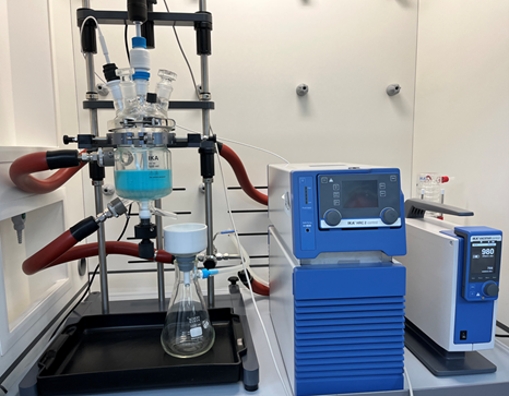

沉淀物生成后,继续保持搅拌状态,对混悬液进行过滤和洗涤。如下图所示的实验装置反应釜 +过滤模块即可实现反应、过滤流程化 。
通过反应釜底部出料阀,颗粒状的悬浮液和反应溶液均可直接排入至过滤模块,如图示布氏漏斗和抽滤瓶,并借助真空泵抽滤,快速完成分离 。
细节
为避免颗粒沉淀,建议在排放反应釜的同时继续搅拌反应体系,形成悬浮液 。
结果
如上图所示的反应釜 +过滤模块可实现反应、过滤流程化。当然,抽滤瓶的容积可根据反应釜的容积相应调整 。
