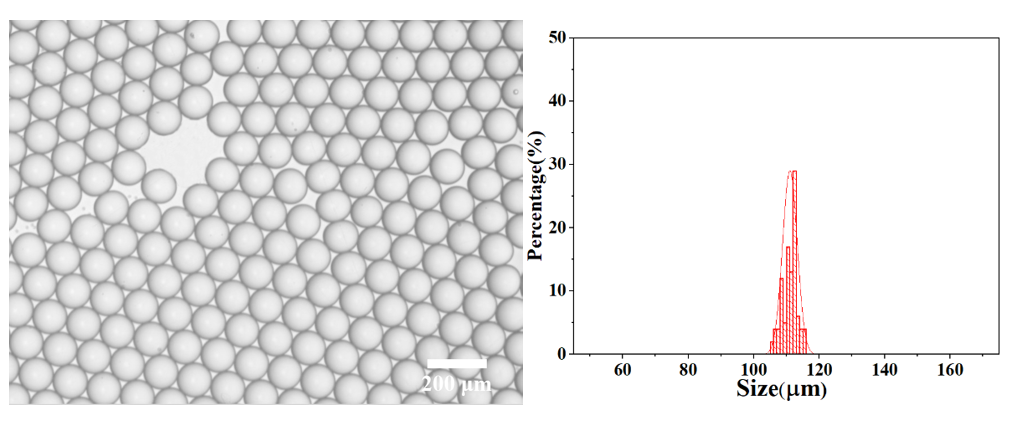

刚接收的微滴平均粒径为111.04 μm,具有*高的单分散性(变异系数:CV=2.01%)。其显微镜图和粒径分布如下图所示:
实验方案:微滴制备仪制备海藻酸钠微球(Ca-EDTA/HAc法)插图3

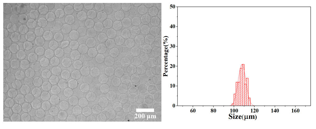

*终获得的海藻酸钠微球平均粒径为107.86 μm,具有*高的单分散性(变异系数:CV=3.47%)。其显微镜图和粒径分布如下图所示:
实验方案:微滴制备仪制备海藻酸钠微球(Ca-EDTA/HAc法)插图4
