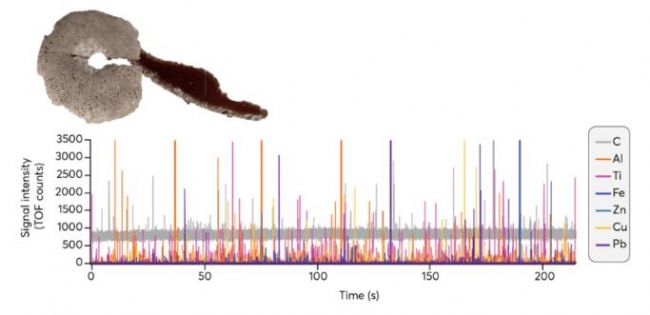

塑料样本采集自北太平洋,自然环境下风化的大型塑料制品首先被破碎成1-2厘米的碎片,然后我们用市售的搅拌器进一步碾磨成微米大小的塑料颗粒。微塑料过滤并超纯水稀释后,得到的悬浮液使用TOFWERK ICP-TOF-MS S2进行广谱元素分析。这些微塑料单颗粒的多元素瞬态信号被记录下来,提供了高于基线的清晰可辨的瞬时金属信号峰,也就意味着这些信号峰可以表征单颗粒微塑料(图1)。高于基线的清晰可辨的信号峰,代表了与微塑料相关的各种金属,除了碳之外,检测到的元素还包括铝、钛、铁、锌、铜和铅。
图1 使用sp-ICP-TOF-MS记录的来自环境风化塑料废物的模型微塑料的瞬态信号
我们使用带有专用单颗粒工作流程的ICP-TOF-MS集成软件(TOFpilot)提取和评估颗粒信号。该工作流程包括分析物选择、粒子设阈值、单独事件校正和背景扣除。通过这些数据,可以根据不同信号识别与微塑料相关的不同元素。铝、钛、铁、锌、铜和铅等常用于塑料制造中的着色剂、稳定剂和阻燃剂的元素被单独或与碳结合识别出来。分析结果显示,每个颗粒的元素指纹和浓度都有所不同,这反映了塑料中金属分布的异质性,以及作为微塑料颗粒溯源分析的可行性。值得注意的是,同时检测所有元素不仅需要总材料(即颗粒质量)达到临界质量,还需要每个微塑料中都有足够的金属含量。

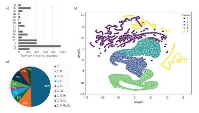

在此确定的与每种粒子及其各自种群相关的元素指纹在很大程度上取决于每种分析物的灵敏度和检测限 (LOD)。例如,之前数据表明,当粒子仅由单一元素组成时ICP-TOF-MS对各种元素的粒度检测限为几十纳米[3]。然而,由于碳的高电离电位和显著的背景干扰,检测碳更具挑战性,碳的粒度检测限约为1.5微米[2,3]。这意味着只有微米大小的塑料才会显示碳特征,而纳米大小的塑料则主要显示金属基添加剂的特征。因此,优化本底水平和灵敏度对于提高检测能力至关重要,这样才能识别更小的颗粒,更准确地描述微塑料的特征,包括其金属含量。虽然ICP-TOF-MS能够确定多元素指纹,但检测到的类别取决于每种分析物的灵敏度和检测限 (LOD),以及所研究塑料的异质性(图2)。
图2 a) 利用sp-ICP-TOF-MS按分析物记录的事件计数;b) 利用UMAP对数据集进行可视化,确定了5个群集,它们对应于不同的元素指纹(即与微塑料相关的元素组合);c) 在后处理数据分析中,在筛选出至少含碳的事件后,饼图显示了各种元素及其组合的分布情况:只有碳元素,碳元素与铝、铅、钛、锌、铜元素,以及多元素组合,如碳元素与铝和铅,碳元素与铝和铜,以及碳元素与铝、铅和铜。
