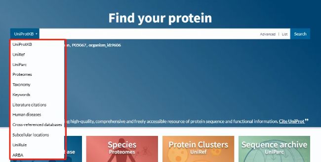

Uniprot数据库还提供了强大的搜索和浏览功能,用户可以通过关键词、序列比对等方式快速定位到感兴趣的蛋白质。在Uniprot网站检索目标蛋白列表时,推荐优先通过Taxonomy分类进行筛选,Proteome分类下的蛋白是来源于完整基因组测序的注释结果,既包含Swiss-Pro,也包含TrEMBLE的蛋白。

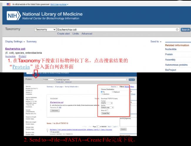

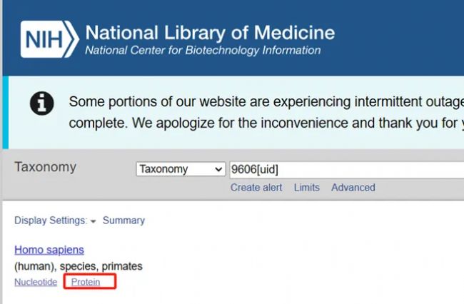

RefSeq 类似于 UniProtKB 的中“Proteome”的分类列表,是基于基因组注释结果展示检索结果的的。随着基因组和RNA测序等其他支持数据的更新,RefSeq也会随之更新注释,每个注释版本都会有一个注释报告,其中包含有关底层基因组、新基因组注释、使用的其他信息以及有关更新内容的各种统计数据。RefSeq 的蛋白质序列是以每个物种为单位汇总的,不能像UniProt中那样,通过Taxonomy分类树逐级下载对应的单个fasta文件。如需下载特定物种的fasta数据库,可直接检索具体的taxonomy ID。NCBI下载的FASTA冗余度较高,用户需要使用其他工具进一步合并和去除冗余条目。

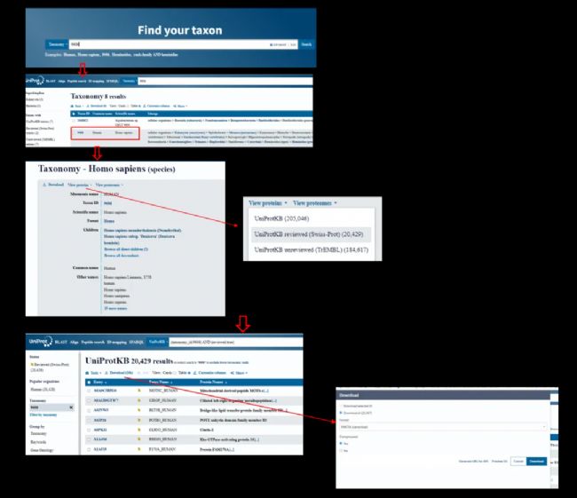

对于人、小鼠等常见物种,由于实验数据丰富,被人工校验和注释的蛋白数足够多,因此一般直接在Swiss-Prot下载Reviewed protein fasta即可,但对于非常见物种来说,unreviewed proteins居多,甚至稀有物种本身连基因组注释的信息都极少,此时,可以考虑Taxonomy上一级的参考序列,根据种属同源性进行搜索[2]

01 Uniprot数据库下载
02 NCBI数据库下载

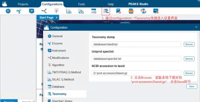

03将FASTA导入PEAKS®
> PEAKS Studio
> PEAKS Online
注意:对于NCBI下载的fasta数据库,需要先手动配置对应的taxonomy文件(prot.accession2taxid.gz),配置方法见下图(PEAKS Online直接将该文件copy至安装目录“\peaks-online\taxonomy”路径下即可)。该文件可从NCBI官网下载,也可联系我们获取网盘下载链接。
