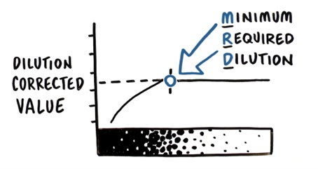

用验证过的样品稀释液对HCP待检样品进行多个梯度稀释,然后对这些稀释样品进行检测,并计算每个稀释样品中校正后的HCP浓度(即测得的HCP浓度×稀释倍数)。大多数情况下,在达到一定稀释倍数后,稀释样品校正后的HCP浓度值会出现相对恒定状态,那么该稀释倍数则被称为“最低需求稀释度”(MRD)。
图1 最低需求稀释度(MRD)
如下表案例,样品在高浓度(未稀释和1:2,1:4稀释)时并未显示出良好的稀释线性,但随着进一步稀释,我们可以确定一个MRD,即在此稀释度实现了可接受的稀释线性(见下表蓝色行)。
按照定义,当校正后的HCP浓度在2倍稀释之间的变化范围不超过±20%时,即达到了可接受的稀释线性,同时还要避免靠近定量下限,即稀释样品HCP检测值不能低于定量下限的两倍(在这个案例中1:64稀释样品HCP检测值<2倍LOQ,因此未计入统计)。变化百分比可以通过减去前一稀释样品浓度的校正值,然后将差值再除以前一个稀释样品浓度的校正值来计算。例如,1:2稀释样品相较未稀释样品的变化百分比为:[(233-146)/146]x100%=60%。

从表中数据我们可以得出结论,该样品的MRD为1:4,那么最终计算出HCP的浓度应在MRD以下(或等于)和LOQ以上所有校正后HCP浓度的平均值(在此例中,应取312、361、356和370的平均值即350ng/mL)。
在实际应用中,我们应当对需要检测HCP的所有样品类型(包括过程样品以及最终的药物原液)进行稀释线性的评估,并将每种样品类型和基质的MRD值以及稀释不同样品的具体指导纳入到SOP文件中。

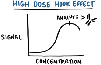

对于HCP ELISA检测,可能会出现某些HCPs稀释线性不佳的情况,也就是样品中存在某些HCPs的抗体过剩条件未被满足。例如,个别高浓度的HCP可能对该特定HCP的抗体产生饱和,出现了“钩子效应(high-dose hook effect)”,从而导致该HCP的定量不准确。
图2 钩子效应(high-dose hook effect)示意图

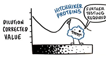

此外,某些伴随蛋白(hitchhiker proteins)可能会与产物蛋白相互作用,并在纯化过程中显著富集,从而完全干扰整个分析的线性。
图3. 伴随蛋白(hitchhiker proteins)与产物蛋白相互作用干扰分析线性
