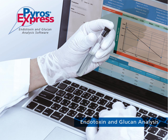

在LAL检测中,当重复样本数量有限时,应采用样本标准差公式(分母为n-1),这种校正方式会适度放大CV值,进而得到更为保守的CV值,且“-1”对少量重复样本的影响尤为显著。例如,科德角国际的Pyros Kinetix® Flex细菌内毒素检测系统中的Pyros® eXpress软件即采用此方法。值得注意的是,部分软件可能会使用计算总体标准差的公式(分母为N),将导致CV值被低估,但这并不意味着该方法的检测精度更高,仅仅是数据处理方式不同所致。
细菌内毒素定量检测系统-Pyros® eXpress软件​
