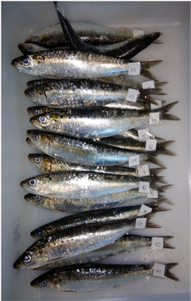

本研究选取了 17 条样本,作为常规分析的适量数量。沙丁鱼被装入带冷却块的恒温冷却器中运送至格拉萨研究所 (CSIC) 实验室。到达后样本编号并在尾部贴标签,用碎冰覆盖保存(图1)。
图 1. 第 0 天的沙丁鱼样本。

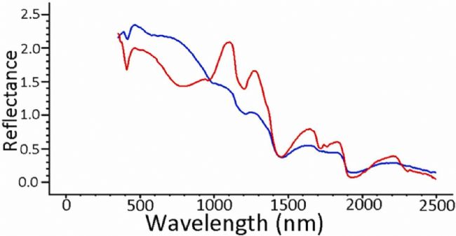

在商业日(CD) 0、1、2、3 和 6 对相同沙丁鱼样品进行光谱采集。每条沙丁鱼在胸鳍两侧采集光谱,每个 CD 记录 34 个光谱,整个试验共获取 170 个光谱。光谱采用ASD Labspec 地物光谱仪 (ASD, Malvern Panalytical Ltd) 采集,每个光谱为 10 次重复反射光谱的平均值。仪器配备三个检测器,覆盖 350-2500 nm 波长范围。
图 2. 沙丁鱼样品的重复光谱。
大部分沙丁鱼两侧的光谱存在差异。图 3 展示了一个明显显示这些差异的样本。然而,在所有样本中,沙丁鱼两侧之间的差异随着测定而变化。
图 3. 沙丁鱼两侧光谱差异的示例。

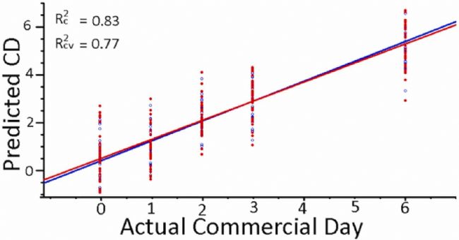

图 5. PLS-AS 和所有沙丁鱼样品的光谱。
这项研究表明,VISNIR 反射光谱适用于预测沙丁鱼的新鲜度。对每个商业日的平均沙丁鱼光谱进行的 PCA-CD 完全一致地协调了 CD 样本集。这一结果强调,可以使用相对较少数量的沙丁鱼样本的平均光谱来预测其新鲜度。同样,使用每个商业日样本的平均光谱进行的 PLS-CD 测试显示,预测的 CD 与从分析第 0 天开始经过的天数完全一致。使用所有样本的光谱拟合的 PLS-AS 之前通过 CD 对其进行了平均,显示出与 PLS-CD 模型的良好一致性,但后者提供了比 PLS-AS 更好的沙丁鱼新鲜度预测,与 PCA-CD 完全一致。
