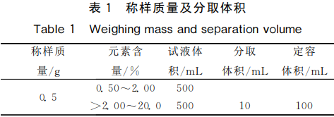

超出曲线的待测元素按表1分取上清液于100mL容量瓶中,补加10mLHCL后,用水稀释至刻度,混匀。

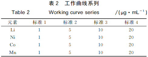

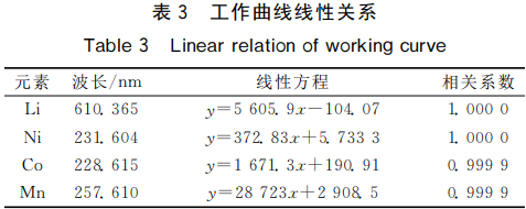

混合标准溶液系列的质量浓度根据表2规定的浓度进行配制。于ICP-OES在选定的波长处进行测定,以待测元素浓度为横坐标,待测元素的发射强度为纵坐标,绘制工作曲线,工作曲线的相关系数≥0.9999。工作曲线线性关系见表3。

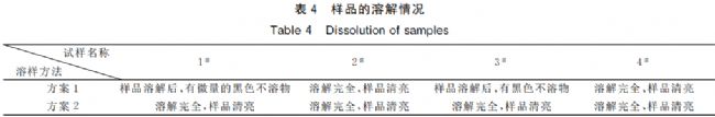

采用两种方案溶解1~4试样。
方案1:称取0.5000g试样于250mL玻璃烧杯中,用少量水润湿,加入15mLHCL低温溶解约10min,加入5mLHNO3低温加热至试样溶解完全后,取下冷却至室温。
方案2:称取0.5000g试样于250mL玻璃烧杯中,加入15mL盐酸低温溶解约10min,再加入5mL硝酸,3mL高氯酸,继续加热至高氯酸浓烟冒起,蒸至湿盐状。
用以上两种方案对试样进行溶解,溶解情况见表4。

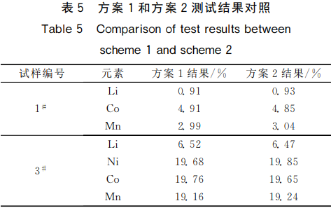

对方案1中浑浊的样品和方案2进行结果对照,对照结果见表5。
由表5所列结果发现方案1中浑浊的样品和方案2所测定出的结果基本吻合,使用方案1溶解样品时,1和3溶液中出现黑色不溶物,是因为样品中含有一定量的碳。方案2流程较长,且需要使用高氯酸,对环境有污染,综合考虑,实验选择方案1作为最佳溶样方法。

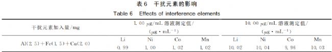

二次电池废料中除锂、镍、锰和钴外,主要存在10%左右的C、0.50%左右的S、15%左右的FE、25%左右的AL和20%左右的Cu等元素。表5中的结果表明,C、S的存在对测定结果基本没有影响。在100mL容量瓶中加入2.5mgAL、1.5mgFE和2.0mgCu的干扰元素(按最小稀释倍数稀释后溶液中所含基体元素的最大含量加入)和Li、Ni、CO和Mn标准溶液配制成浓度为1.00μg/mL和10.00μg/mL的混合标准溶液,按方法测定其浓度值,结果见表6。
结果表明,2.5mgAL、1.5mgFE和2.0mgCu的干扰元素对Li、Ni、CO和Mn的测定基本没有影响。

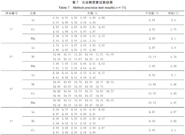

称取一系列1#~4#二次电池废料样品0.5g,精确至0.0001g,置于250mL玻璃烧杯中,按照实验方法处理样品,在选定的最佳仪器条件下测定样品中的Li、Ni、CO和Mn的含量,每个样品平行测定11次,相对标准偏差(n=11,RSD)<2%。表明方法有较好的精密度,结果见表7。

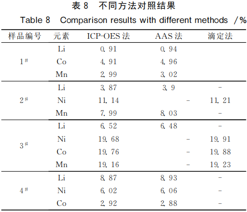

对二次电池废料试样1#~4#,按照实验方法进行溶解样品,分别采用ICP-OES法、AAS法(Li;含量≤10%Ni、CO和Mn)和滴定法(含量>10%Ni、CO和Mn)测定Li、Ni、CO和Mn元素,三种方法测定结果基本一致(表8)。
