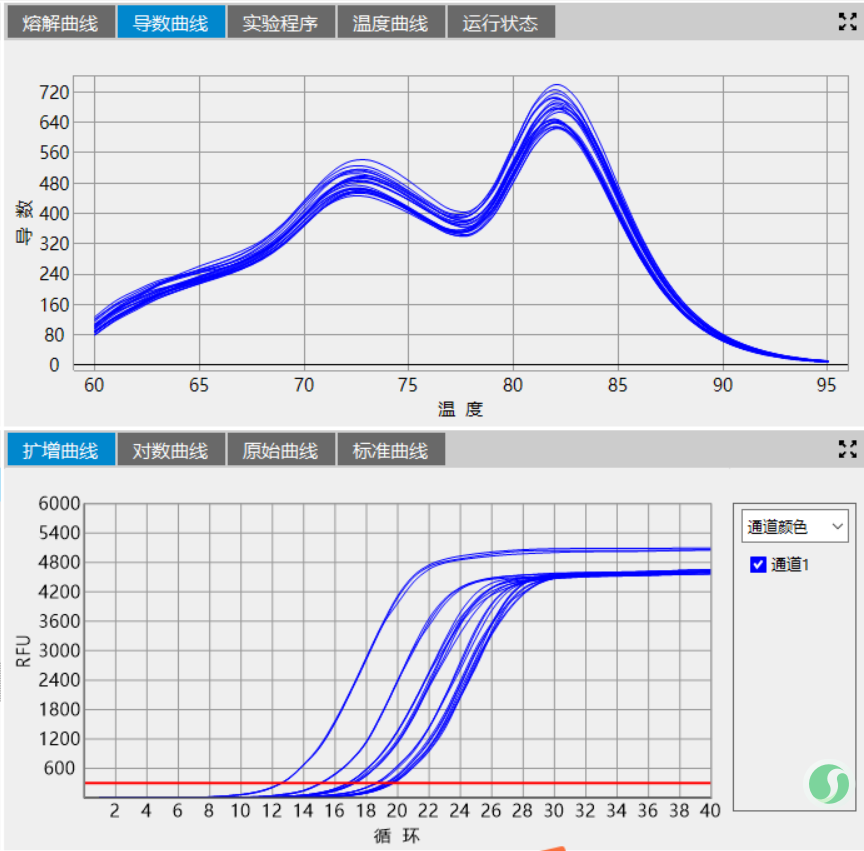

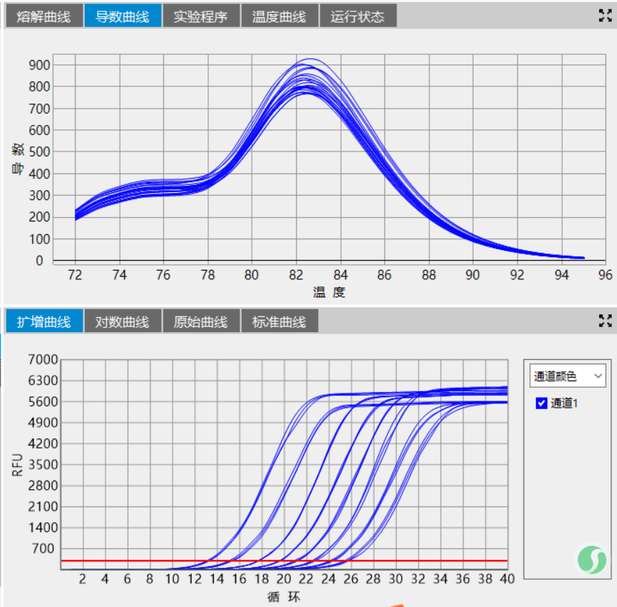

最后聊一下反应程序优化中经常被忽略的一个环节-变温速率。变温速率,尤其是变性-退火这一环节的变温速率尤其重要。相对缓慢的变温速率,有助于碱基严格按照碱基互补配对原则进行反应,这一点不论是从HRM实验中非沃森-克里克结构的形成及消除还是DNA oligo的退火实验都有体现,甚至可以说是极端体现。当我们实验时遇到了熔解曲线主峰前有杂峰、测序结果套峰等不良结果时不妨把退火的降温速率下调一些,缓一缓,或许能看到另一番风景。
最后的最后分享两张图:模板,反应程序、反应体系一致,只调试了退火降温速率。
图1:变温速率2℃/sec
图2:变温速率4℃/sec
