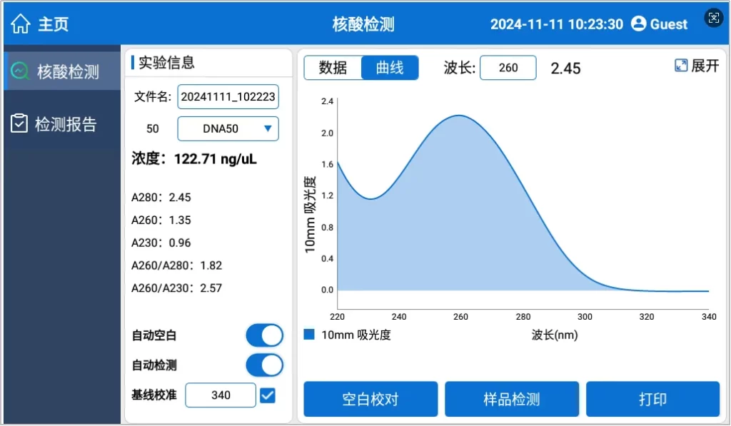

核酸的定量
核酸的定量是超微量分光光度计使用频率最高的功能。可以定量溶于缓冲液的寡核苷酸,单链、双链DNA,以及RNA。
核酸的最高吸收峰的吸收波长260 nm。每种核酸的分子构成不一,因此其换算系数不同。定量不同类型的核酸,事先要选择对应的系数。
如:1OD 的吸光值分别相当于50μg/ml的dsDNA,37μg/ml的ssDNA,40μg/ml的RNA,30μg/ml的Olig。测试后的吸光值经过上述系数的换算,从而得出相应的样品浓度。
测试前,选择正确的程序,输入原液和稀释液的体积,尔后测试空白液和样品液。然而,实验并非一帆风顺。
读数不稳定可能是实验者最头痛的问题。灵敏度越高的仪器,表现出的吸光值漂移越大。
除了核酸浓度,分光光度计同时显示几个非常重要的比值表示样品的纯度,如A260/A280的比值,用于评估样品的纯度,因为蛋白的吸收峰是280nm。
纯净的样品,比值大于1.8(DNA)或者2.0(RNA)。如果比值低于1.8 或者2.0,表示存在蛋白质或者~~物质的影响。A230表示样品中存在一些污染物,如碳水化合物,多肽等,较纯净的核酸A260/A230的比值大于2.0。
A320检测溶液的混浊度和其他干扰因子。纯样品,A320一般是0。

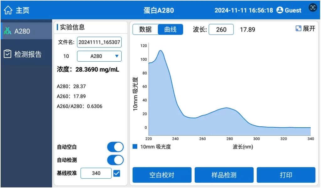

蛋白质直接定量
是在280nm波长,直接测试蛋白。选择Warburg 公式,光度计可以直接显示出样品的浓度,或者是选择相应的换算方法,将吸光值转换为样品浓度。
蛋白质测定过程非常简单,先测试空白液,然后直接测试蛋白质。由于缓冲液中存在一些杂质,一般要消除320nm 的“背景”信息,设定此功能“开”。与测试核酸类似,要求A280的吸光值至少大于0.1A,最佳的线性范围在1.0-1.5 之间。
实验中选择Warburg 公式显示样品浓度时,发现读数“漂移”。这是一个正常的现象。事实上,只要观察A280的吸光值的变化范围不超过1%,表明结果非常稳定。漂移的原因是因为Warburg 公式吸光值换算成浓度,乘以一定的系数,只要吸光值有少许改变,浓度就会被放大,从而显得结果很不稳定。
蛋白质直接定量方法,适合测试较纯净、成分相对单一的蛋白质。紫外直接定量法相对于比色法来说,速度快,操作简单;但是容易受到平行物质的干扰,如DNA的干扰;另外敏感度低,要求蛋白的浓度较高。

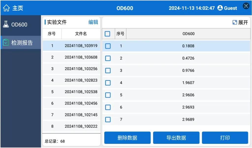

OD 600
实验室确定细菌生长密度和生长期,多根据经验和目测推断细菌的生长密度。在遇到要求较高的实验,需要采用分光光度计准确测定细菌细胞密度。
OD600是追踪液体培养物中微生物生长的标准方法。以未加菌液的培养液作为空白液,之后定量培养后的含菌培养液。为了保证正确操作,必须针对每种微生物和每台仪器用显微镜进行细胞计数,做出校正曲线。实验中偶尔会出现菌液的OD值出现负值,原因是采用了显色的培养基,即细菌培养一段时间后,与培养基反应,发生变色反应。
另外,需注意的是,测试的样品不能离心,保持细菌悬浮状态。
