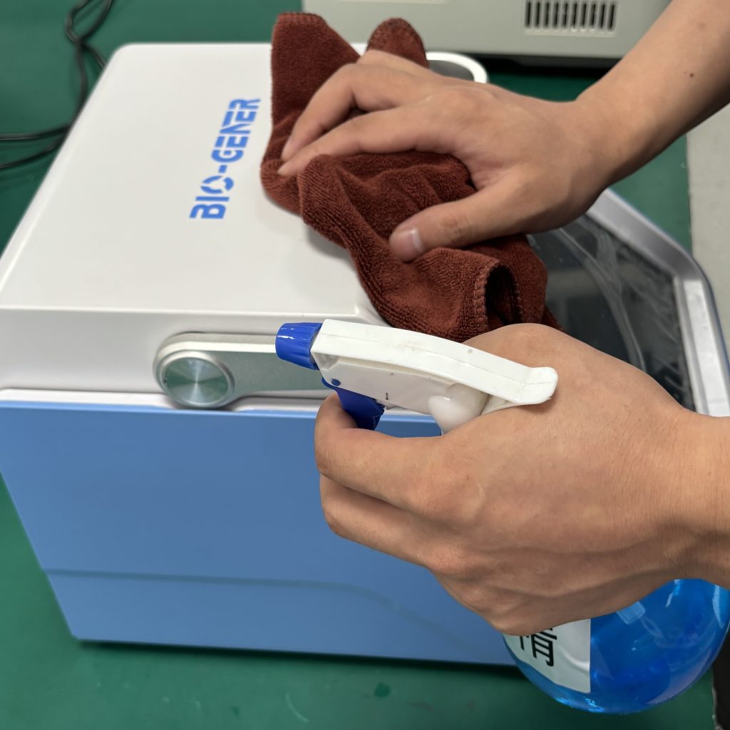

1.用洁净毛巾或纸巾擦拭整机的外壳,将仪器挪开原先的位置,清理仪器下面的桌面的灰尘及细小的杂物,以免桌面上积攒过多导致污染频出 。

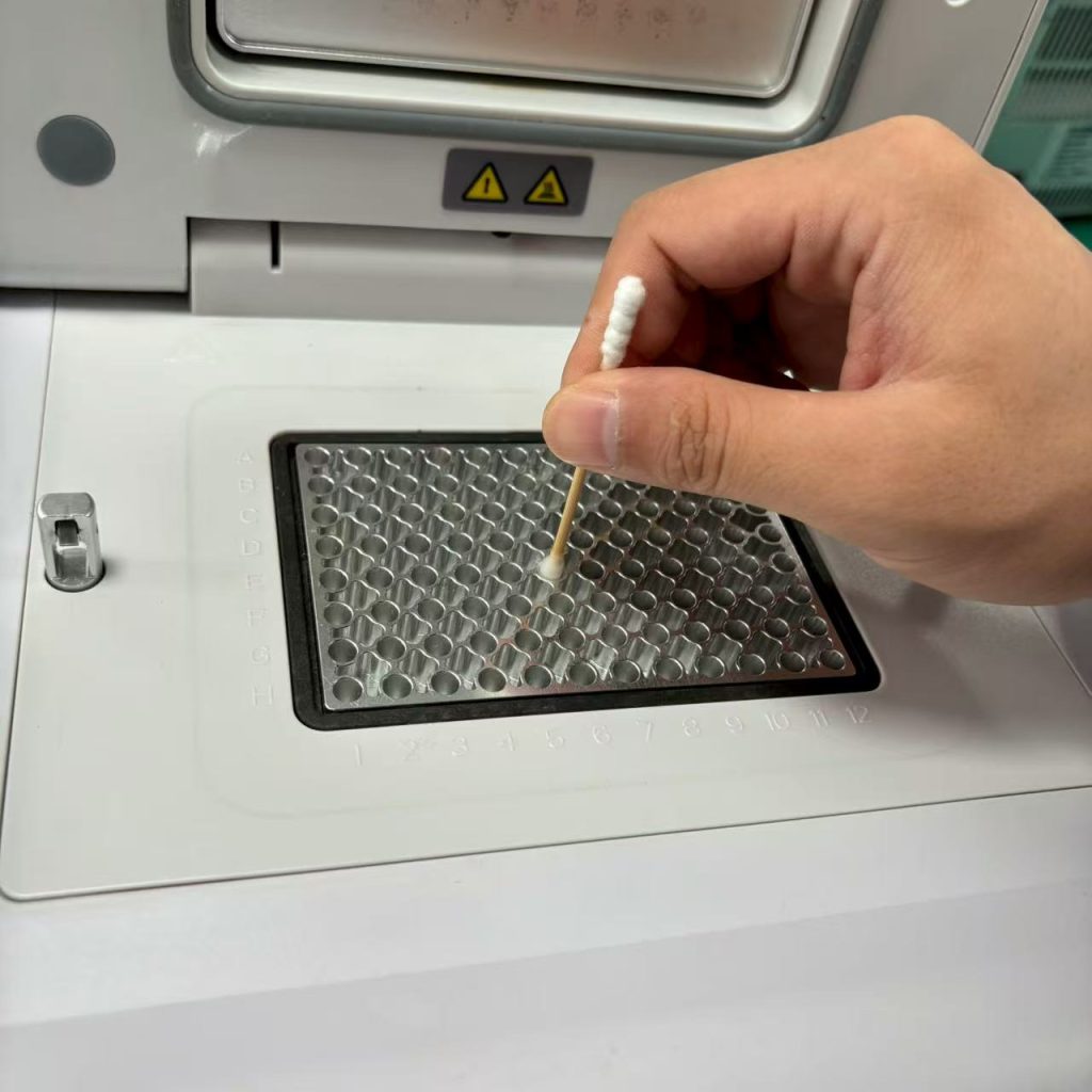

1.检查PCR仪样品槽是否洁净如有污染,可用蘸有75%的棉签擦拭样品孔,再在25℃下运行2-5min,以蒸干槽内的酒精溶液。定期清洁样品槽,建议半年1次。
2.若是定量PCR仪,样品孔中若被带有荧光染料的样品溶液污染,会影响实际样品的检测结果,所以更需要保证样品槽的洁净,建议2-3个月一次。

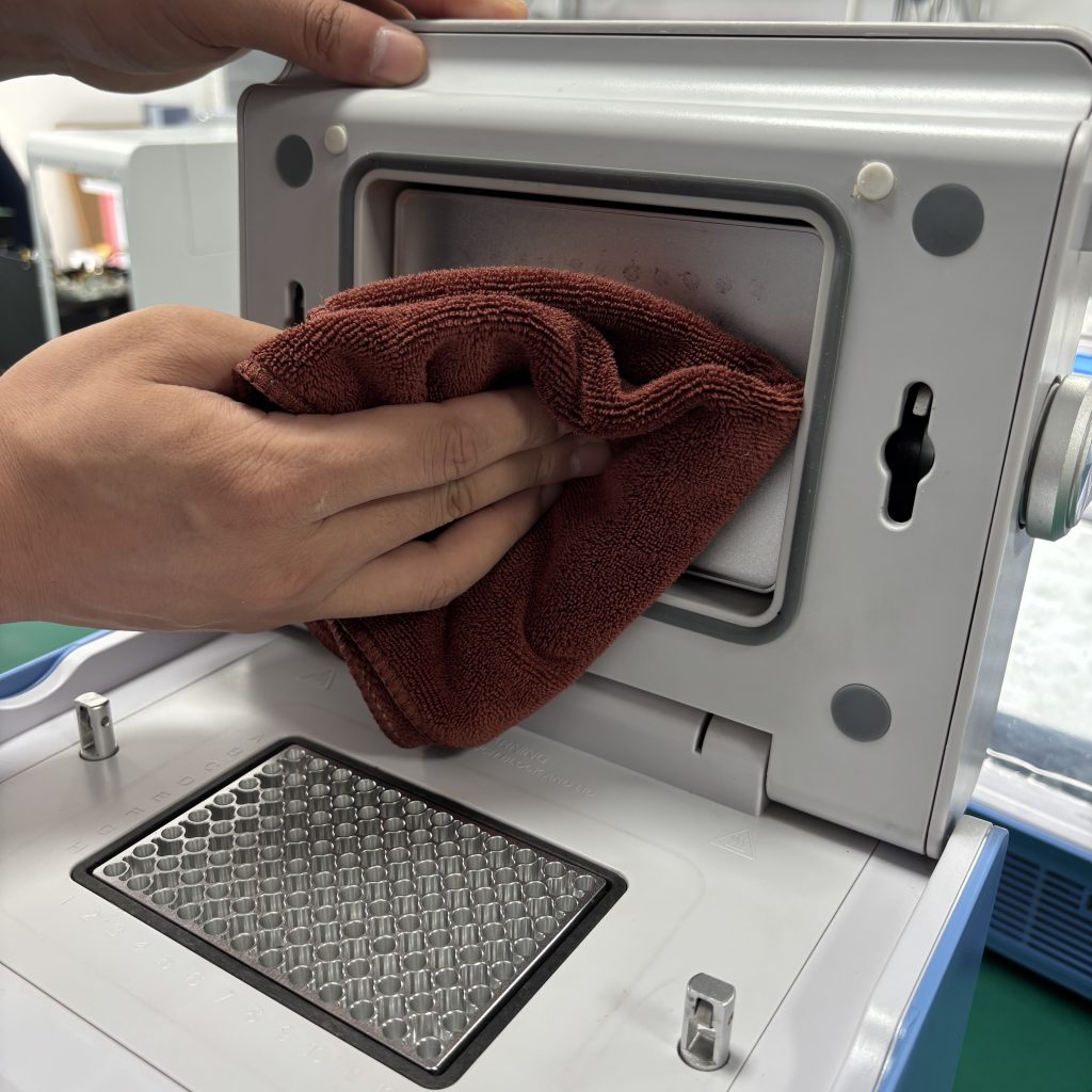

1.检查热盖是否左右晃动,热盖能够卡紧扣好,以保证程序运行过程中样品没有蒸发现象。
2.PCR管盖上的记号笔标记容易在热盖上留下印渍,可定期用蘸有75%酒精的柔软洁净布进行擦拭,并将热盖升温至99℃保温3-5min,以去除酒精残留。
