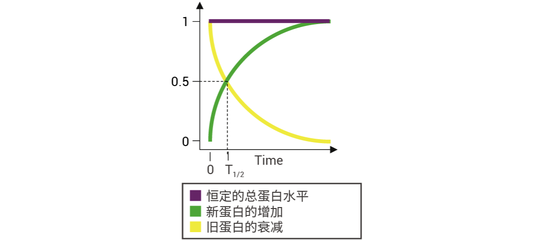

在所有细胞中,蛋白质不断地合成和降解,这一动态过程称为蛋白质周转 (protein turnover),以维持蛋白质稳态。在此过程中,旧蛋白质降解为氨基酸,随后通过细胞内蛋白质合成被新蛋白质取代[1][2]
图中的 T1/2 就是指蛋白质的半衰期 (Protein half-life) —— 即蛋白质降解一半所需的时间,是衡量蛋白质动态变化的重要指标,反映了蛋白质在细胞内的稳定性[3]一般来说,蛋白质的半衰期越短,说明其降解速度越快,蛋白质“寿命”也就越短;半衰期越长,降解速度则越慢,蛋白质“寿命”也就相对较长。

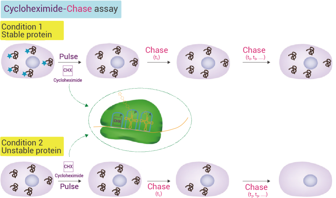

环己酰亚胺(Cycloheximide, CHX) 是一种真核生物蛋白质合成抑制剂,可以与真核细胞蛋白质合成过程中核糖体 60S 亚基的 E-位点结合,阻断核糖体易位过程并阻止新蛋白质的合成,而细胞中已有的蛋白质逐渐降解,通过测定降解速率能检测细胞中特定蛋白质的变化过程。
自 1947 年从 Streptomyces griseus 中被发现以来,CHX 广泛用于真核生物蛋白质合成的抑制剂[4]。CHX 可阻断蛋白质翻译。随后,使用十二烷基硫酸钠-聚丙烯酰胺凝胶电泳和免疫印迹法检查目标蛋白质“追踪”水平的降低情况。可以通过同时监测控制稳定的内源性蛋白质 (例如,微管蛋白或肌动蛋白) 的丰度来标准化生成的降解曲线[5]

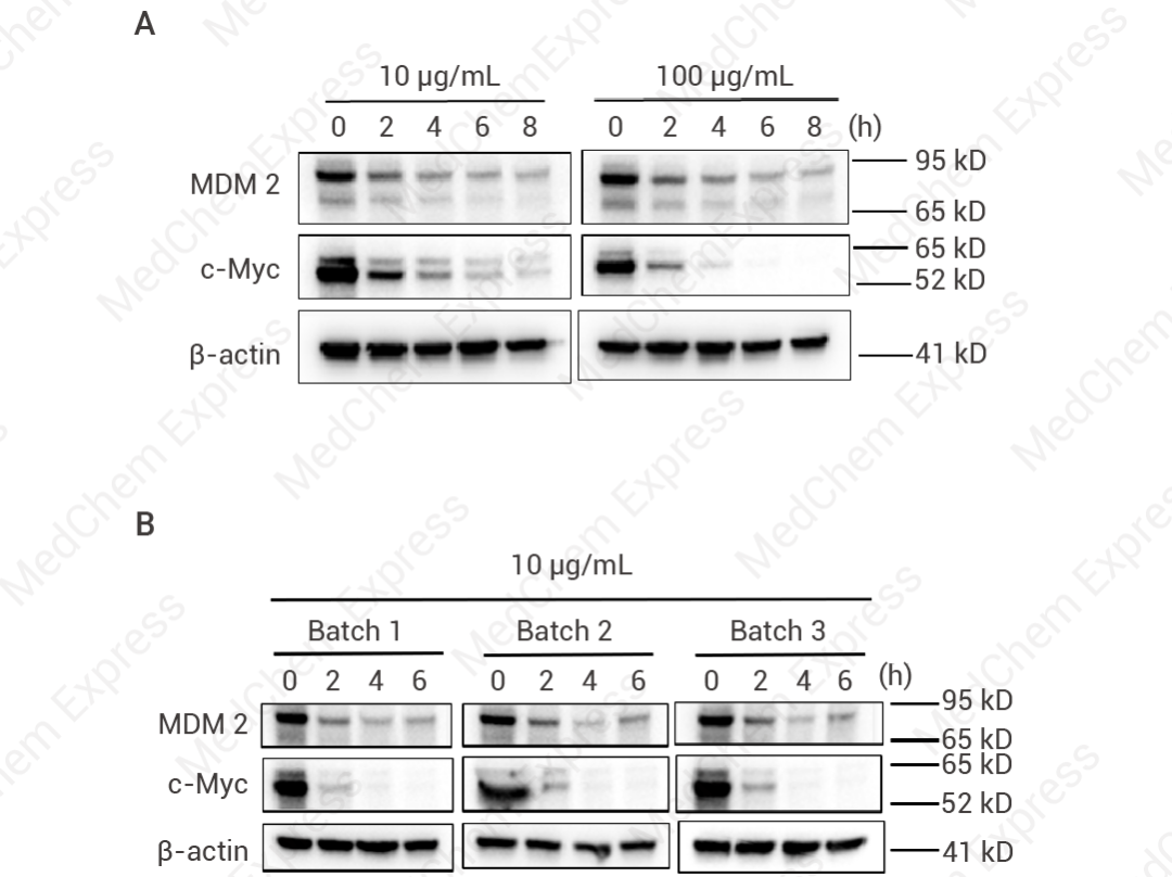

为了检测 HCT 116 细胞中 CHX (HY-12320) 对 MDM2、c-Myc 蛋白的稳定性影响,利用 CHX 免疫印记分析 MDM2、c-Myc 蛋白稳定性。结果表明,CHX 促进 MDM2、c-Myc 蛋白的降解,并且表现出不同批次间的一致性。
画板 109.png图 3. CHX 抑制MDM2、c-Myc 蛋白的表达。
(A) 用HCT 116 细胞分别用 10 μg/mL 和 100 μg/mL 的 CHX 处理 0、2、4、6 和 8 小时,通过 Western blot 检测 MDM2 和 c-Myc 的表达。(B) HCT 116 细胞用 10 μg/mL 的 CHX 处理 0、2、4 和 6 小时,通过 Western blot 检测不批次间 MDM2 和 c-Myc 的表达。

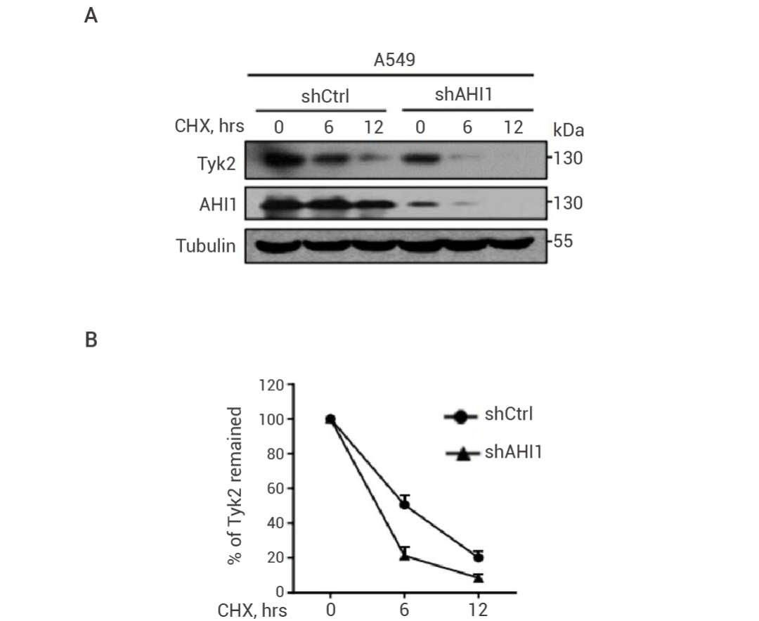

以文献研究为例,为了检测 shCtrl 或 shAHI 1 转染的 A549 细胞中 CHX 对 Tyk2 蛋白的稳定性影响,利用环己酰亚胺 (CHX) 免疫印记分析 Tyk2 蛋白稳定性[6]
图 4. CHX 追踪测定的完整实验程序[6]
结果表明,CHX 促进 Tyk2 蛋白的降解,而 AHI 1 缺陷显著加速 A549 细胞中 Tyk 2 蛋白的降解。
图 5. AHI 1 敲低加速 CHX 对 Tyk2 蛋白的降解[6]
(A) 用 shRNA (shCtrl) 或 shAHI 1 转染的 A549 细胞中,转染 72 小时后,用 DMSO 或环己酰亚胺(CHX,50 μg/mL)处理细胞 0, 6, 12 h,进行 Tyk 2 蛋白水平的蛋白质印迹分析。(B) 将 Tyk 2 和微管蛋白的条纹图像导入 Image J。测量所有条带的像素计数,然后在 GraphPad Prism 软件中计算剩余 Tyk 2 的百分比。

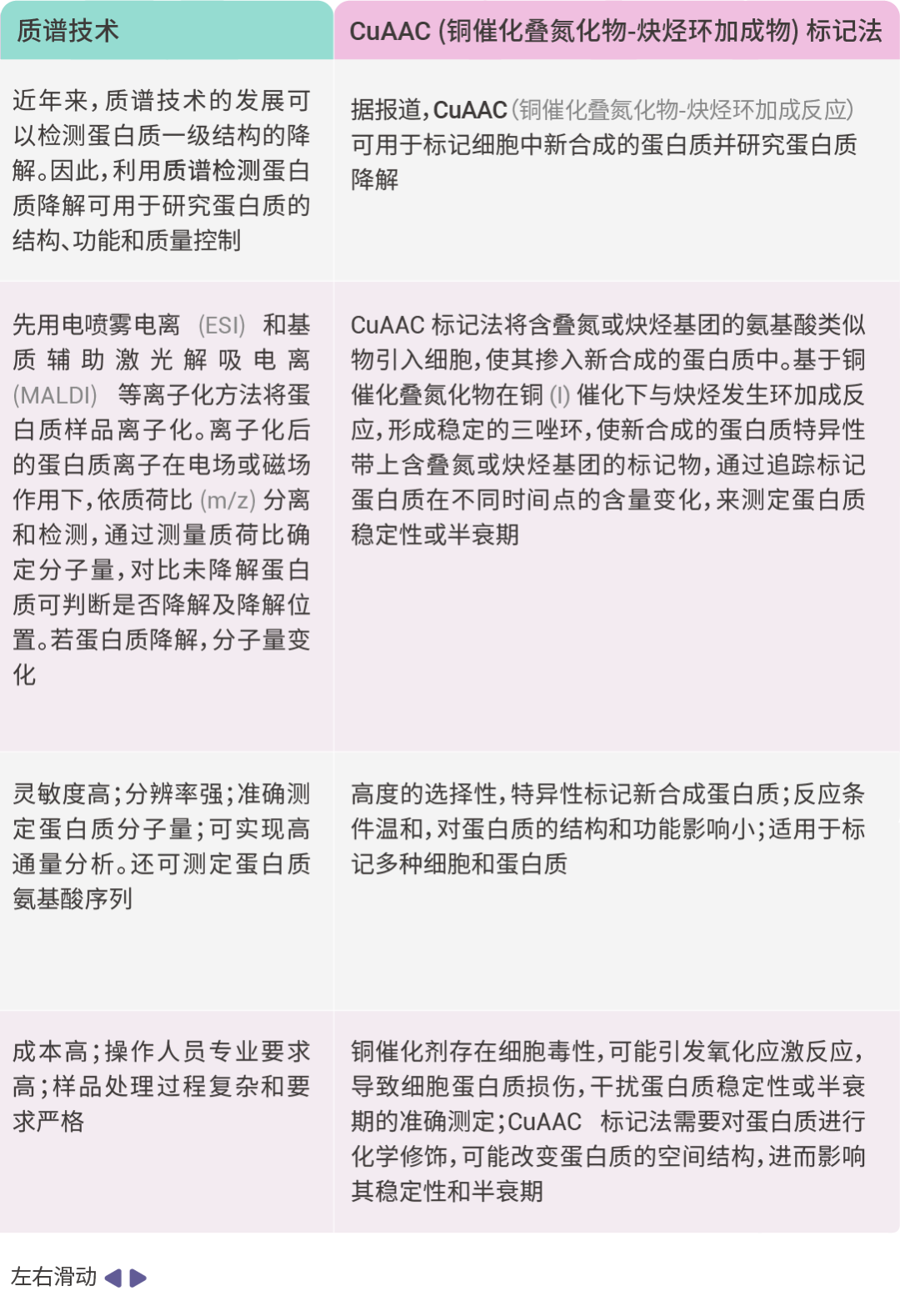

目前,除了 CHX 法,还有多种不同的方法来监测蛋白质降解率和估计蛋白质半衰期,小 M 为大家整理在下方表格中,包括脉冲追踪测定、质谱技术、CuAAC (铜催化叠氮化物-炔烃环加成物) 标记法[6][7][8][9]

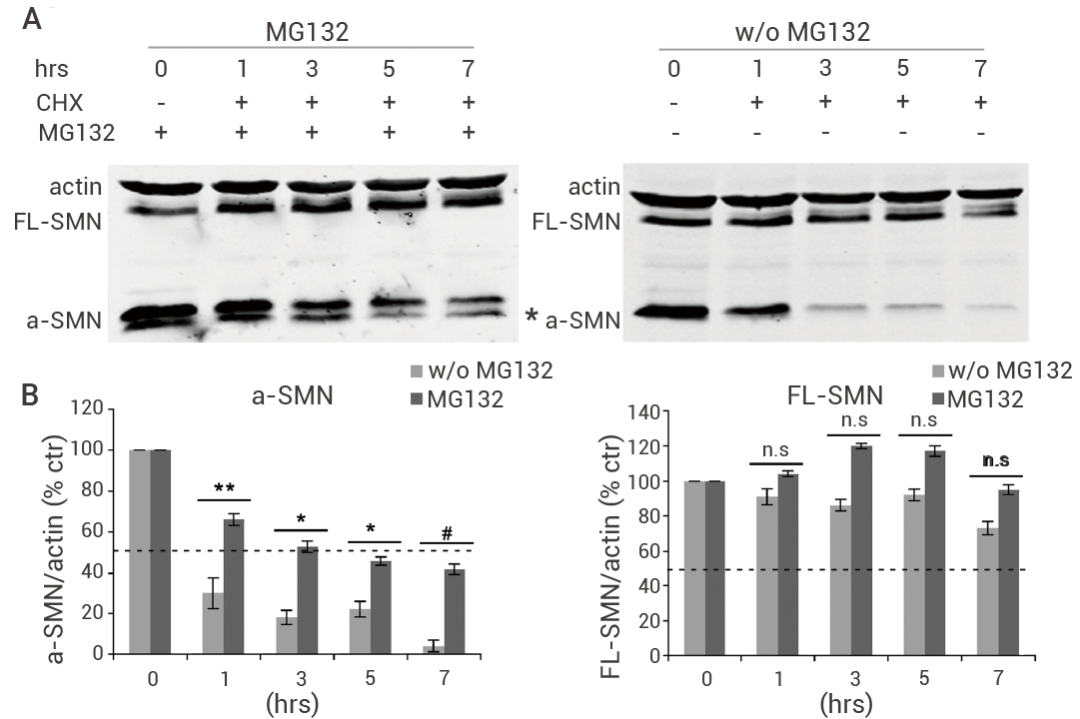

为了检测 NSC34 运动神经元细胞中抑制蛋白酶体系统是否可以抵消 CHX 处理后的 a-SMN 快速降解。在存在或不存在 MG 132 的情况下,利用 CHX 免疫印记检测 FL-SMN 和 a-SMN 蛋白的稳定性。结果表明,CHX 促进 FL-SMN 和 a-SMN 蛋白的降解,而 MG 132 延长了 FL-SMN 和 a-SMN 蛋白的半衰期。
图 6. MG132 增加了 FL-SMN 和 a-SMN 蛋白的稳定性[11]
(A) 存在或 (B) 不存在 MG 132 的情况下,用 N-末端标记的人 FL-SMN 和 a -SMN 共转染 NSC 34 细胞,然后用 100 μg/mL CHX 处理 0、1、3、5 和 7 小时,通过 Western blot 检测 FL-SMN 和 α-SMN 的表达。(w/o MG132: without MG132;a-SMN:较短的 SMN 亚型)
