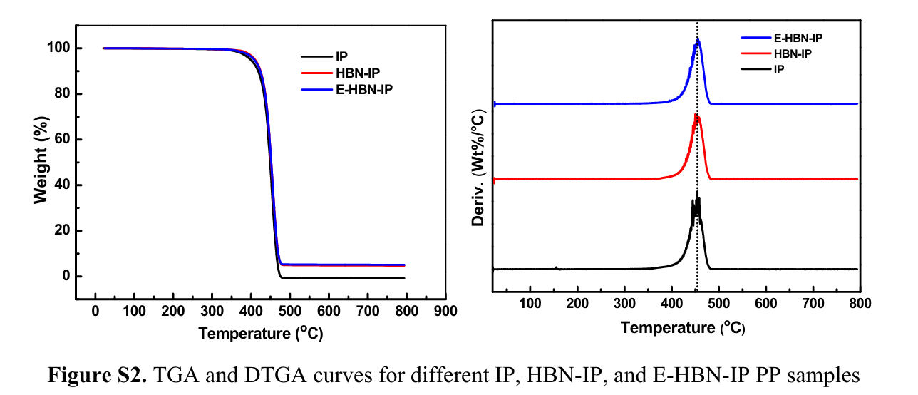

采用热重分析(TGA)和衍生热重分析(DTGA)研究了 h-BN 增强聚丙烯(PP)复合材料的热稳定性。图 5a 显示了 h-BN 和脱落的 h-BN(e-hBN)的 TGA 曲线,表明 h-BN 本身具有优异的热稳定性,重量损失不到 1%。
 e-hBN 样品表现出较小的重量损失,这归因于残留的聚(4-乙烯基吡啶)(P4VP),在 e-hBN 制备过程中用作分散剂。然而,尽管 h-BN 具有较高的热稳定性,但添加 h-BN 后 PP 的热分解没有明显改善,如图 5b,c 所示。纯 HP、h-BN-HP 和 e-hBN-HP 样品的分解温度约为 450 °C,降解速率相似。在 h-BN-IP 样品中观察到类似的趋势,因此图 S2 提供了这些样品的 TGA 和 DTGA 数据。这表明,h-BN 的添加不会显着改变 PP 基体的热分解行为,尽管 h-BN 的存在有助于在较高温度下保持复合材料的结构完整性。
