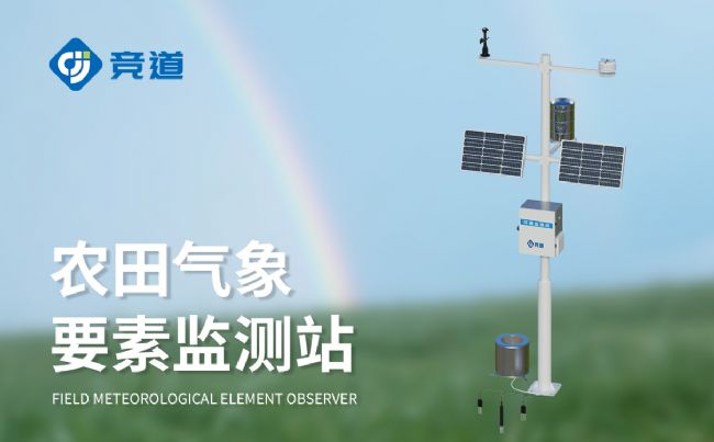

  农业小气象站是智慧农田监测的核心设备,可实时采集温湿度、风速风向、雨量、光照等田间环境数据,安装流程规范严谨,需按选址、基础施工、设备组装、立杆安装、传感器布设、接线调试、通电试运行七大步骤有序操作,确保设备运行稳定、数据精准可靠。
  首先进行现场选址,这是保障监测数据准确的关键。需选择农田开阔无遮挡区域,远离高大树木、建筑物及高压线路,避开低洼积水、强风口位置,保证四周无遮挡物阻挡气流和光照。选址地势平整通风,与农作物保持合理距离,避免植株遮挡传感器,同时方便后期维护检修与供电布线。
  其次开展基础施工,根据立杆规格开挖地基坑,按设备标配尺寸挖坑后填入混凝土并预埋固定地脚螺栓,待混凝土自然凝固养护,确保基座坚实牢固,后期立杆不会出现倾斜、沉降问题。若田间土地松软,可加大地基浇筑面积,提升整体稳定性。
  第三步设备机架与立杆组装,待地基凝固后,将主立杆垂直固定在地脚螺栓上,用扳手拧紧固件保持立杆竖直无偏移。随后组装横臂、设备安装支架,依次固定控制箱、太阳能板支架,调整太阳能板朝向正南角度,保证采光充足,满足设备自主供电需求。
  第四步传感器安装布设,将温湿度、风速风向、雨量、光照、土壤温湿度等传感器,按规范高度和位置固定在横臂支架上。风速风向传感器安装于立杆最顶端,雨量传感器保持水平摆放,土壤传感器埋入田间标准土层深度,各传感器走线整齐规整,避免拉扯磨损。
  第五步线路连接与布线,统一整理各传感器信号线、电源线,沿立杆内部或专用线槽走线,做好防水防磨保护。按照说明书标识对应接口,依次连接传感器、采集器、蓄电池与太阳能供电系统,接线端子压紧牢固,区分正负极杜绝接错,户外接头做好防水密封处理。
  第六步设备通电与参数调试,检查所有线路无误后接入电源,启动采集器与主机设备。登录后台终端或本地显示屏,设置地域参数、采集频率、数据上传模式,逐一核对各传感器数值是否正常,排查有无数据异常、信号中断等问题,校准雨量、风速等关键传感参数。
  最后试运行与验收,设备连续试运行 24 小时,实时查看数据传输、供电状态、设备运行情况,确认数据稳定上传、各项指标监测正常,无故障报错。清理现场施工杂物,做好设备防护与防撞警示,完成安装验收,正式投入农田气象常态化监测使用。
