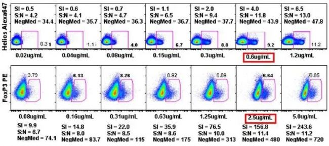

SI更客观,因为它考虑了阴性群体的分布宽度。SI值最大时对应的浓度通常是最优浓度。

3. 绘制曲线:以抗体浓度为X轴(对数坐标),SI或S/N为Y轴,绘制曲线。
曲线会先快速上升(抗体不足区),然后进入一个平台期(最适饱和区),最后可能缓慢下降(抗体过量导致背景增高)。
4. 选择最适浓度
理想选择:选择平台期起始点或平台期中段的浓度。例如,如果0.5 µg/test时SI已达平台期最大值,那么1.0 µg/test并未带来更好分离,就应选择0.5 µg/test作为工作浓度。
