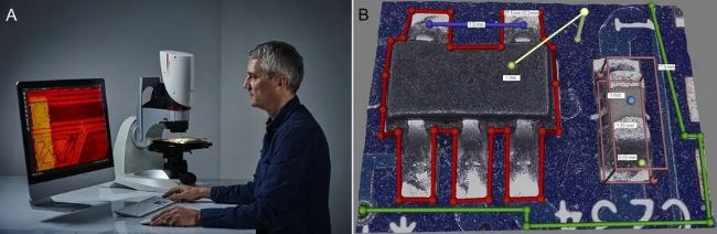

测量显微镜示例
本的二维测量(请参阅下图示例)、高级三维测量和自动测量,均给出了示例。
使用测量显微镜,用户可以测量样品特征的二维和三维尺寸,这对检测、质量控制、故障分析和研发&D 至关重要。然而,选择合适的显微镜需要评估应用需求以及显微镜的性能、易用性和灵活性。如今,测量通常以数字方式进行,即使用带有摄像头和软件的显微镜,图像显示在显示器上,而不是通过目镜网线,从而提高了精度和可重复性。使用合适的测量显微镜可靠、快速地分析样品。

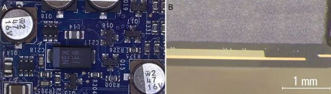

在选择测量显微镜之前,用户应了解需要成像的样品类型以及需要分析的特征或结构。所需的显微镜取决于测量的是样品表面特征还是内部结构。此外,对于内部结构的测量,样品制备也至关重要。
表面特征可能比表面高出很多,通常是三维的,因此需要一台景深大、分辨率高的显微镜。通常无需进行样品制备。
要进行内部结构分析,样品通常是不透明的,因此必须制备横截面。截面制备包括切割、打磨和抛光 [1]。例如,印刷电路板(PCB)和组件(PCBA)以及集成电路(IC)(参见图 1)。
由于内部结构可能很小,通常需要分辨率更高的显微镜。
图 1. 这里展示的示例包括:A)可测量印刷电路板样品的表面特征;B)可测量集成电路芯片横截面的内部结构。

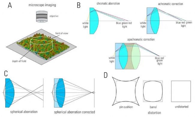

显微镜光学系统必须校正色差、球差和平面度(参见下图 2),这些都会影响测量精度[4]。这些像差会导致图像严重失真,而平面性可确保图像在整个视场内保持平整。像差校正和平面度对于精确测量都很重要。徕卡显微镜物镜校正标准包括消色差和变色差两种 [5]。消色差装置具有消色差校正功能,其中红光和蓝光波长(在白光范围内)的绝对聚焦值均小于物镜景深(DOF) [6] 的 2 倍。变色龙具有变色校正功能,红色、绿色和蓝色波长光的绝对焦距值小于 DOF 的 1 倍。消色差和变色差视场(FOV)的平面度(也称为视场平整度)最多为 25 毫米。下图 2A 显示了物镜的 DOF 和 FOV,图 2B 显示了色差校正。
图 2: 光学显微镜成像中必须校正的一些像差:
A) 示意图,显示显微镜物镜对样品成像时的视场(FOV)和景深(DOF);
B) 通过白光经过透镜的光线追迹,演示消色差和复消色差校正;
C) 同样利用光线追迹进一步说明球差校正;
D) 示意图,解释光学透镜可能产生的畸变以及相应的校正方式。

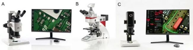

测量显微镜使用固定光学镜组 [7] (复式)或变焦光学镜组 [8](立体)[参见图 3]。传统的体视显微镜或复合显微镜有目镜,而数码显微镜 [9] 则没有,因此图像由集成相机检测并显示在显示器上。数码显微系统可以使用固定光学镜头或变焦光学镜头。带有变焦光学镜头的体视显微镜和数码显微镜可提供更大的样本视野,但分辨率较低。复式显微镜和数码显微镜采用固定光学镜片,分辨率更高,但视野更小。如今,绝大多数用户都利用数字成像和软件对样品进行测量和分析。徕卡显微系统公司提供的一系列体视显微镜、复合显微镜和数码显微镜以及数码显微镜相机和软件具有良好的测量显微镜性能。
图 3. 上图为 Leica A)立体显微镜、B)复合显微镜和、C)数码显微镜。

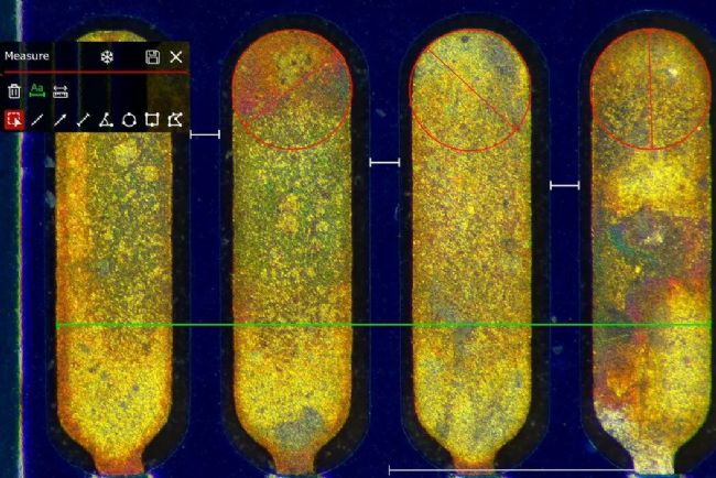

基本的 2D 测量
如果只需要进行基本的二维测量,例如样品特征和结构的尺寸、特征或结构之间的距离、相交结构之间的角度或各种几何形状的面积,那么使用 Enersight 软件的徕卡显微镜就是最佳解决方案(参见图 4)。它甚至可以在没有电脑的情况下进行操作。

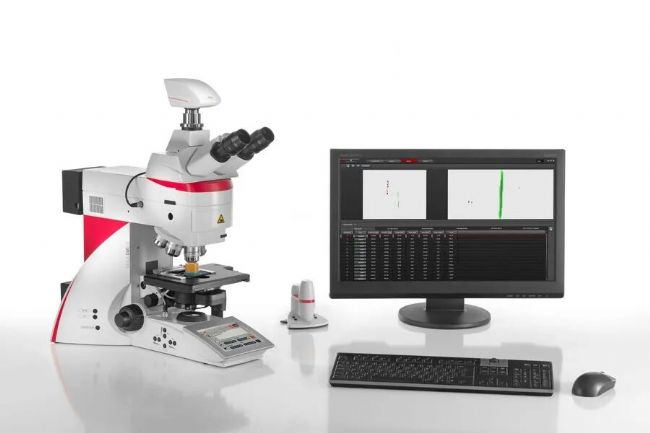

图 4. 配备 LAS X 的徕卡测量显微镜,用于分析钢合金的自动测量。

在某些情况下,自动测量是最实用的方法,因此,使用LAS X 软件,配备自动光学镜组、平台和色谱柱设置的徕卡显微镜是最佳选择(参见图 6)。
自动显微镜解决方案简化了样品测量和分析过程,最大程度地减少了用户干预和工作量,降低了误差,同时提高了结果的可重复性和工作流程效率。它尤其适用于需要对复杂样品进行高通量重复分析的工业和研究应用,例如对晶粒、相和夹杂物进行金属合金微观结构分析。
图 5. 配备 LAS X 的徕卡测量显微镜,用于分析钢合金的自动测量。
