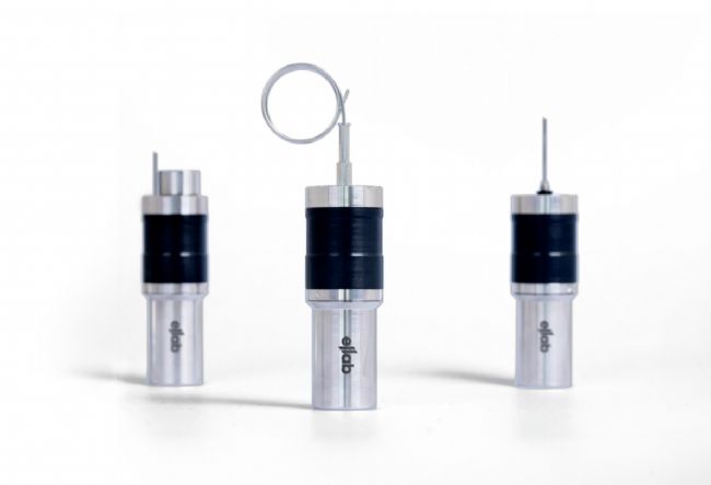

论文在 Materials and Methods 部分明确指出:
“主要数据采集工具是无线验证系统 —— Ellab TrackSense Pro。其使用是合理的,因为它兼具:
  • 高测量精度 0.05℃
  • 在真空与饱和蒸汽条件下稳定的性能
  • 能够放置在密封包装内部而不破坏完整性
      ——这从根本上区分了本方法与有线热电偶。”

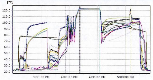

3.1  失败循环:使用16个温度探头,无压力传感器
  • 控制探头显示 121℃,但 LC14 号探头仅 119.8℃
  • 整个灭菌平台期,最低温度始终停留在 119.8℃
原因分析:
存在稳定的空气团,蒸汽无法接触物品表面。
致命缺陷:
没有压力传感器 → 无法计算理论饱和蒸汽温度 → 无法确认是“空气导致低温”还是“冷凝水导致低温”。

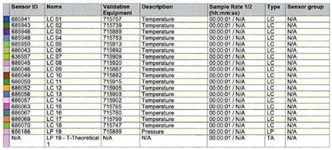

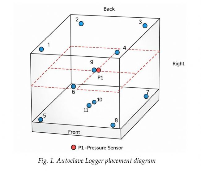

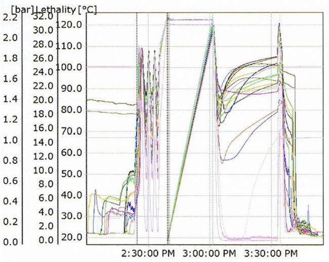

3.2  成功循环:18个温度探头 + 1个压力传感器
平衡时间 < 15 秒(远优于 EN 285 的 15‑30 秒要求)
  • 所有探头进入 121–124℃ 窄窗口
  • 最低温度探头 LC14 仍达 122.2℃
  • F0 值 29–32 分钟,远超过度杀灭标准(12 分钟以上)
增加压力传感器后:
可计算理论温度曲线(LP19 – T‑Theoretical),证实蒸汽饱和度 >97%,无过热。压力传感器的加入从根本上改变了分析可靠性。饱和蒸汽条件不仅可以通过温度曲线相似性‘看’,还可以通过基于计算的方式验证。
