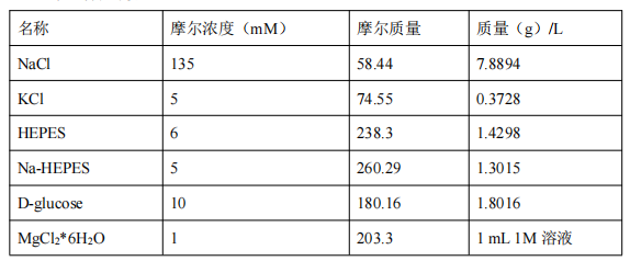

(1)无钙台氏液:

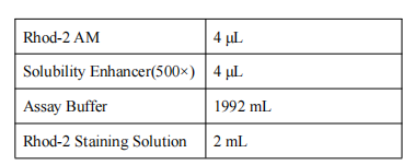

(2)Rhod-2 AM染色液的配制(碧云天线粒体钙离子检测试剂盒,S1062S):

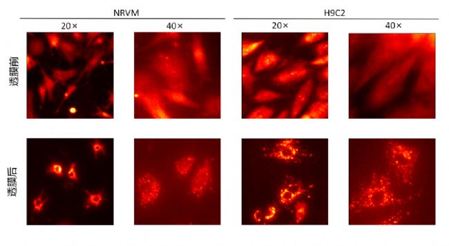

未经10 μM Digitonin室温透膜处理时,20×与40×放大视野下均可见整体弥散性弱荧光,胞浆与线粒体区域荧光无明显区分,无法分辨出线粒体特异性钙信号:经Digitonin选择性通透细胞膜(不破坏线粒体膜)处理后,胞浆游离钙离子随膜孔流出细胞,胞浆背景荧光显著消退,线粒体特异性钙荧光信号被清晰凸显。
结果表明,Digitonin选择性透膜处理可有效洗脱胞浆游离钙,去除胞质钙荧光背景干扰;Rhod-2AM标记结合该透膜方案,能够特异性、清晰地显示NRVM和H9c2中线粒体钙的荧光信号,大幅提升线粒体钙成像对比度,是观测心肌细胞线粒体钙稳态可靠的成像预处理手段。

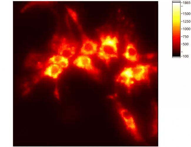

经 Digitonin 选择性透化的 NRVM 线粒体钙实时动态成像(Rhod-2 AM 标记)

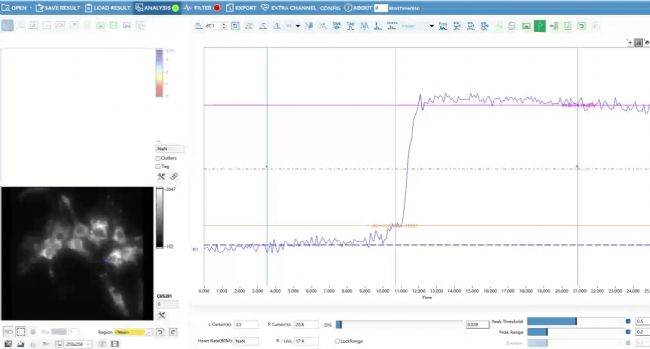

咖啡因刺激下NRVM线粒体钙信号的动态实时成像与时序分析
咖啡因通过激动心肌细胞肌浆网上的兰尼碱受体(RyR),促使肌浆网内储存的钙离子快速大量释放至胞浆,人为制造胞浆钙浓度骤升的内源性钙源;随后线粒体内膜上的线粒体钙单向转运体(MCU)顺电化学梯度将胞浆钙离子转运进入线粒体基质,引发线粒体钙水平升高;实验经Digitonin选择性透化细胞膜洗脱胞浆背景荧光后,即可通过线粒体靶向钙探针的荧光上升速率、峰值幅度定量反映线粒体钙摄取功能,搭配MCU特异性抑制剂Ru360还可验证该钙摄取过程的通路特异性。
