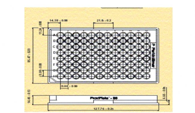

Proxi 板为标准平底 96 孔微孔板,以Revvity(原PE) ProxiPlate 96 型微孔板(或尺寸与图 1 一致的同类微孔板)为代表。该浅孔板高度约 1.4 厘米,需配套专用托盘适配其高度。
图 1 Revvity(原PE) ProxiPlate-96 微孔板(产品编号:6006270)

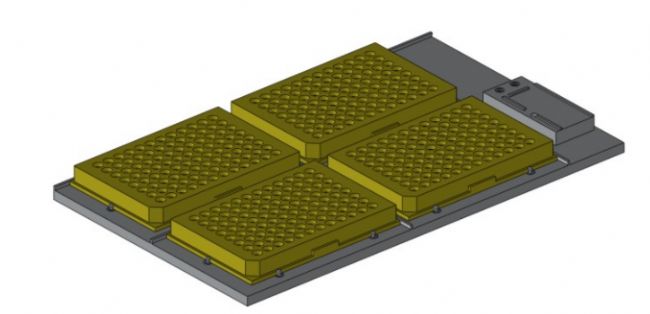

ArrayJet微孔板适配器支持与标准载玻片适配托盘互换,便于快速切换不同基底类型进行点样。单托盘可放置 4 块 96 孔板(见图 2)。微孔板可快速卡入托盘,配套的定位结构可将托盘精准贴合夹具的基准边。
图 2 Arrayjet 自研 ProxiPlate-96 微孔板托盘适配器

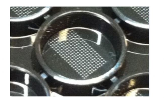

微孔板单孔深度 3.14 毫米;喷头至孔板上沿的预留间隙为 0.8 毫米,由此液滴喷射总行程约 4 毫米。实验采用 ArrayJet 微阵列生物芯片点样仪点印核酸DNA样品,结果见图 3。
图 3 ProxiPlate-96 微孔板孔内斑点打印效果

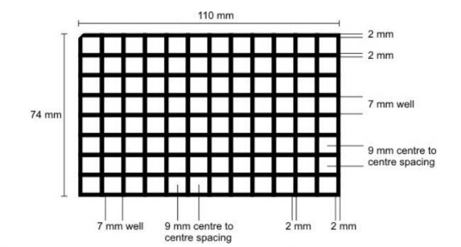

先在一块尺寸与 96 孔酶标板完全相同的平面基底上,打印 96 组完全一致的子阵列,随后在玻璃基底上方装配上层孔板结构,可同步完成 96 种不同样本的多重检测(见图 4)。本研究采用肖特 Nexterion® MPX-96 分体式微孔板。
图 4 分体式微孔板整体结构示意图;尺寸标注:总长 110mm;侧边留白 2mm;孔径 7mm;孔中心间距 9mm

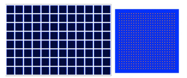

ArrayJet微阵列生物芯片点样仪在单孔内的有效打印区域为6mm×6mm,若斑点横向、纵向间距均设为 300 微米,同时预留 400 微米安全边界,单孔内可打印 24×24 阵列,即单个子阵列共 576 个检测位点(见图 5)。
图 5分体式微孔板 孔内斑点打印效果
ArrayJet微阵列生物芯片点样仪可高效、快速进行 96 孔微孔板点样。完成20块96孔板、每孔点印 24×24 微阵列,耗时约 12 小时。同时也可进行定制,以适配各类尺寸规格 的96孔微孔板。
