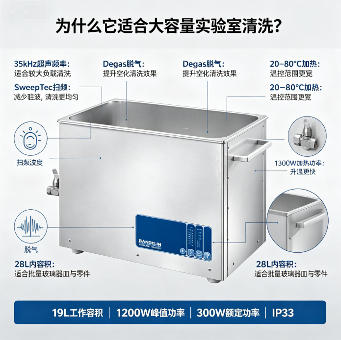

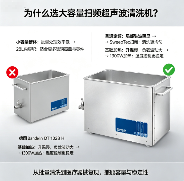

Bandelin是德国一家专注于超声波技术的企业,其清洗机产品覆盖了从实验室到工业应用的多个领域。Bandelin的SONOREX系列清洗机采用了SweepTec扫频技术——超声频率在设定值附近以一定带宽连续微调,持续改变槽体内的声场分布。这个设计的目的是消除驻波现象。在固定频率的超声场中,声波在槽壁之间反射叠加,形成某些位置能量强(波腹)、某些位置能量弱(波节)的驻波分布。放置在波节位置的器皿可能始终处于低能量区域,清洗效果不佳。SweepTec通过频率的连续变化,让波腹和波节的位置不断移动,每个位置都有机会经历高能量清洗阶段,整体清洗效果趋于均匀。
脱气——一个容易被忽略的步骤
新注入清洗槽的自来水或去离子水中含有溶解的空气。这些溶解气体在超声波作用下会形成大量微小气泡,它们先于空化气泡出现在液体中。在超声波的正压阶段,这些气泡被压缩但不破裂;在负压阶段,它们膨胀。它们的存在像一个“缓冲垫”,吸收了部分超声波能量,降低了到达器皿表面的有效空化强度。
脱气功能通过特定的超声脉冲模式,在清洗开始前的几分钟内将溶解气体从液体中驱除。脱气后的液体中,超声波的能量更集中地用于产生真正的空化气泡,清洗效率更高。对于需要精确控制清洗条件的研究(比如研究不同超声参数对清洗效果的影响),先执行脱气程序可以消除溶解气体这个变量的干扰。

温度对超声波清洗效率有显著影响。温水的表面张力比冷水低,更容易渗透到污染物和器皿表面之间的微小缝隙中。在40-60°C的温水中,蛋白类污染物的结构开始松散,更容易被空化冲击剥离。实验室专用的超声波清洗剂含有酶(分解蛋白)、螯合剂(溶解无机盐结晶)和表面活性剂(降低表面张力),在温水环境中这些成分的活性更高。
但温度并非越高越好。当水温超过80°C时,水的蒸气压显著升高,空化气泡在形成过程中会混入大量水蒸气。水蒸气在气泡破裂时起到缓冲作用,降低了冲击波的强度。因此,超声波清洗的高效温度窗口通常在40-70°C之间,超过这个范围,清洗效率反而下降。

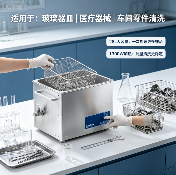

清洗篮和器皿在放入槽内时,不要直接接触槽底。清洗篮与槽底之间应有几毫米的间隙,让超声波能够均匀传播。如果在槽底放置大面积的平板物体,会阻碍超声波的传播,在板上方形成声学阴影区,影响清洗效果。
