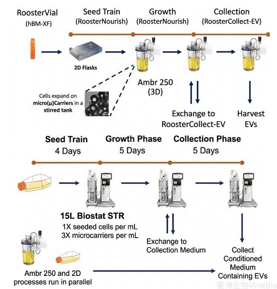

本次研究采用RoosterBio(点击查看)完整的产品组合:以无动物源人骨髓MSC(Rooster Vial-hBM)作为细胞来源,在Rooster Nourish扩增培养基中于Ambr 250(Sartorius)系统进行细胞扩增;进入EV分泌阶段后,更换为低颗粒EV收集培养基Rooster Collect-EV进行EV收集。整个流程在搅拌罐生物反应器体系中完成。
2.2 开发与验证策略:CPP优化先行,大罐验证跟进
研究采用"小规模开发、大规模验证"的两步策略。在250mL系统中评估并优化关键工艺参数(Critical Process Parameters, CPPs),包括:微载体类型、MSC扩增时长、微载体密度、初始细胞接种密度与EV收集时间;随后,将小规模确定的CPPs在15L生物反应器中加以验证。与此同时,研究对关键质量属性(Critical Quality Attributes, CQAs)进行系统评估,覆盖颗粒数量与粒径、EV Marker(Western blot检测四跨膜蛋白、脂质化颗粒比例)以及生物效价。
图1:RoosterBio MSC-EV生产工艺流程图

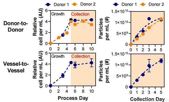

采用优化后CPPs的工艺,在收获日可稳定获得可比的细胞数量与1–1.5×10¹⁰颗粒/mL的EV产量;供者间(Donor 1/Donor 2)与批次间(N=3批次,vessel-to-vessel)均表现出良好的重复性。
小规模工艺开发结果-供者间、批次间一致性
图2:小规模工艺开发结果-供者间、批次间一致性

在15L生物反应器中,工艺流程为:种子扩增4天→生长阶段5天→收集阶段5天。以1X接种密度与3X微载体密度运行,细胞生长阶段结束后更换为收集培养基。

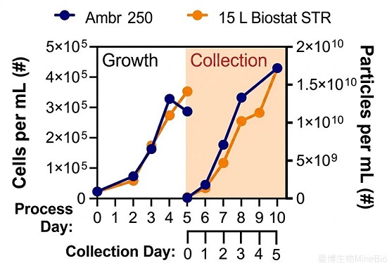

放大结果显示:15L罐内MSC在生长阶段末(第5天)达到约4E5 cells/mL,与250mL结果相当;EV收集阶段第5天,颗粒产量达到约1.7×10¹⁰颗粒/mL,同样与250mL数据一致。两个体系在细胞生长与颗粒收集两个维度上的结果均具可比性,有力证明了工艺的可放大性。
15L放大验证:细胞生长与颗粒收集结果
图3:15L放大验证:细胞生长与颗粒收集结果

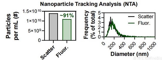

•颗粒计数与完整性:纳米颗粒追踪分析(NTA)和荧光膜染色结果显示,在检测到的所有纳米颗粒中,约91%的颗粒对脂质膜染料Memglow呈阳性染色,提示约91%的颗粒为膜结构完整的EV;
颗粒完整性
图4:颗粒完整性

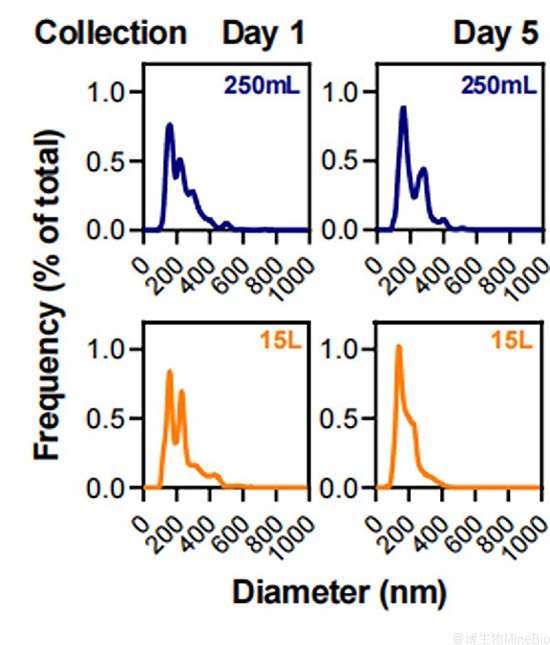

•粒径分布:粒径分布在不同规模(250mL与15L)及不同收集时长之间保持一致;

图5:粒径分布

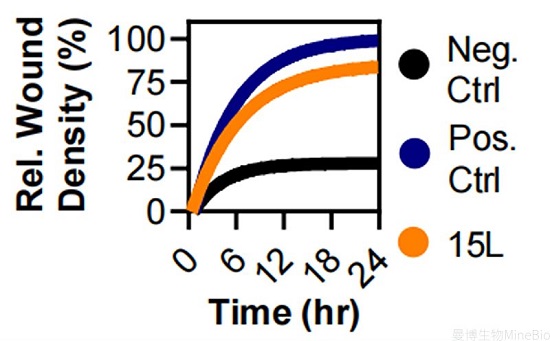

•生物效力:15L Biostat STR收获的EV条件培养基在体外划痕愈合实验中,伤口闭合效果优于未条件化培养基(阴性对照),并与生长培养基(阳性对照)相当;
HUVEC划痕愈合效力
图6:HUVEC划痕愈合效力
