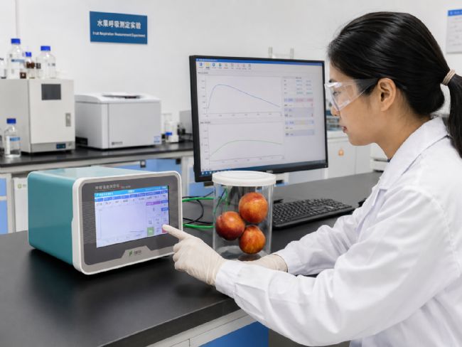

FG-609主界面可实时显示C₂H₄浓度,同时记录样品重量、呼吸室体积、O₂浓度及气体流量等实验参数,为连续数据解释提供较完整的实验背景。
