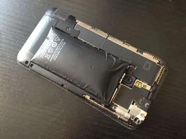

为什么电池领域它最关键
电池是温度交变最敏感的受害者,温度对电池容易的影响,是爆炸级的:
1. 低温析锂:-20℃以下充电,锂离子在负极表面结晶体析出,刺穿隔膜→内短路;
2. 高温 SEI 崩解:+60℃以上 SEI 膜破裂,电解液持续副反应产气,壳体鼓包;
3. 界面疲劳:铜箔/铝箔与活性材料 CTF 失配,每次冷热循环都让粘结层微脱附,内阻爬升、快充发热加剧;
4. 热失控链式反应:上述隐患在某一周期被“交变应力”放大,单体温升触发相邻单体,5分钟内整包起火——这正是 GB 38031 与 UN R100 要求“热扩散 5 分钟预警”的由来。
高低温交变箱在电池端干三件事:
  • UN38.3 T1:筛掉运输途中最先挂掉的电芯;
  • GB 38031 热循环:验证 BMS 采样线、汇流排焊点、模组结构胶在整车寿命期内不疲劳断开;
  • 老化相关性研究:用 -40/+85℃ 1000 次循环的电性能衰减曲线,反推 25℃下 8 年容量保持率(Arrhenius 模型)。
很多“用了半年鼓包”“冬天充电发烫”的客诉,溯源回去都是当年省掉了那 200 次温度循环。
