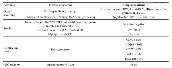

脂肪间充质干细胞放行标准
图1.脂肪间充质干细胞放行标准

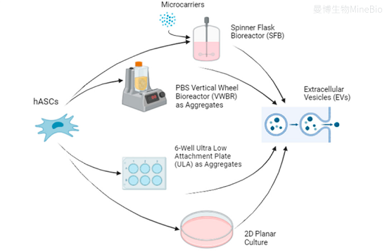

其中两个技术选择值得展开。其一是封闭式生物反应器替代培养瓶:细胞在单次使用的一次性耗材内生长,培养基按葡萄糖/乳酸读数自动补流,收获通过系统内循环酶解完成——开放操作被压缩到较低水平,污染风险随之大幅下降。其二是培养基添加物方案:相比胎牛血清(FBS),hPL人血小板裂解液(点击查看)含有的生长促进因子能大幅促进细胞增殖,同时消除了动物源成分带来的TSE/BSE与异种免疫原性顾虑。
封闭式生物反应器替代培养瓶培养脂肪来源间充质干细胞
图2. 封闭式生物反应器替代培养瓶培养脂肪来源间充质干细胞
