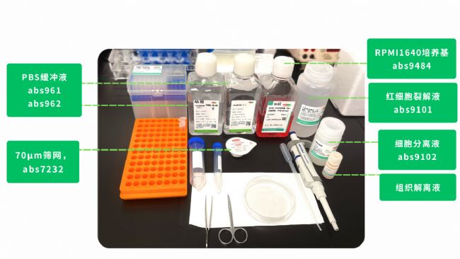

需要试剂、耗材等:
必选:解离液、无菌PBS、胶原酶混合物、DNaseI、完全培养基
可选:红细胞裂解液、组织保存液
Or直接买组织解离试剂盒Dissociation Kit (省心!)
70 μm细胞滤网、眼科剪、镊子、无菌培养皿及离心管、巴氏吸管、冷冻离心机,
及显微镜、细胞计数仪、生物安全柜/超净台。

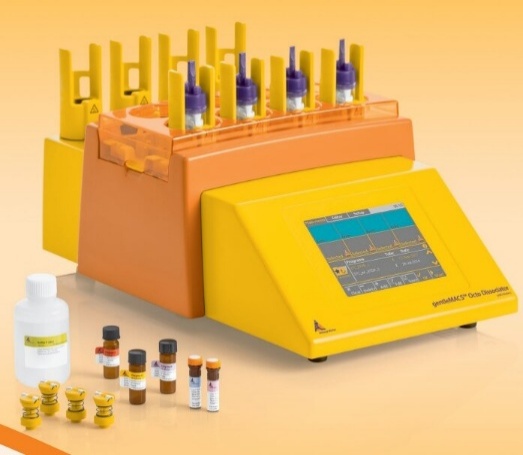

封闭系统、3 min处理1-2个样本、标准化程序,gentleMACS自动化解离将是你的不二之选

半自动化方案(gentleMACS)所需套装:
名称 |
| gentleMACS™ Dissociator | |
| gentleMACS 25 C Tubes | |
| Tissue Dissociation Kit |
Miltenyi gentleMACS™ Dissociator
· 中国食品药品检定研究院、北京大学医学部、吉林大学等机构均采购 gentleMACS™ Octo 型号,用于疫苗研发、药物筛选等国家级项目。
· 全球超 2000 篇科研论文引用 gentleMACS™技术,覆盖《Nature》《Science》等顶级期刊。
方案二:半自动化方案(gentleMACS) :
1、组织预处理:去除组织包膜、血管等结缔组织,用PBS清洗后剪切成2 mm的小块(与手动解离一样)。
2、体系配制:将组织块与预热好的专用解离酶液一同加入无菌C型解离管中,拧紧管盖。
3、自动化解离:根据组织类型选择对应的预设程序(覆盖肿瘤、脾脏、肝脏、脑组织等20余种常见样本),放入gentleMACS Dissociator仪器,一键解离,3 min左右即可完成解离。
4、解离结束后,将细胞悬液转移至离心管,后续过筛、离心、红细胞裂解、重悬计数步骤与手工法完全一致。
如果使用gentleMACS解离仪配套Kit,那么你将收获:
节省下的许多时间,重复性好的样本,更高的活细胞率……
