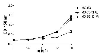

CCK-8 实验
Cell Counting Kit-8(CCK-8)试剂盒可用于高效精准的细胞增殖及毒性评估。
目的:分析靶基因对细胞增殖潜能的调控效应,或药物干预对细胞增殖水平的影响
材料:靶细胞、稳定转染细胞株(空载体对照、目的基因表达株)
步骤:细胞收集 —— 接种培养板 ——(药物处理)—— 分别在培养 0、6、24、48、72 小时后加入 CCK-8 试剂孵育,酶标仪检测吸光度值
结果:
优势:
1.操作流程简便,减少细胞计数中的人为误差;
2.细胞需求量低,检测灵敏度高且结果稳定性强;
3.支持酶标仪多次读数,检测时间灵活,不干扰细胞后续实验进程;
4.CCK-8 生成的甲臜产物具有水溶性,无需换液操作,尤其适用于悬浮细胞检测,较 MTT 法更具操作便利性与安全性。

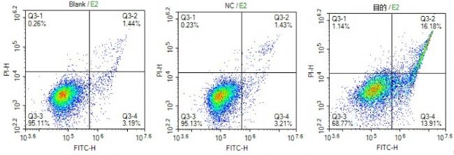

细胞凋亡
细胞凋亡是肿瘤学与发育生物学研究的核心内容,亦是药理学领域的研究热点。细胞凋亡指细胞在特定生理或病理状态下,依据内在程序主动终止生命活动的过程。这一过程具有主动性、高度有序性,受基因调控且涉及多种酶的参与。其大致可划分为以下阶段:接收凋亡信号→凋亡调控分子间的相互作用→蛋白水解酶(Caspase 家族)的激活→启动连续性反应进程。

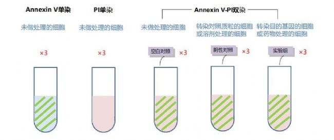

目的:借助慢病毒感染构建特定基因过表达细胞株,采用 Annexin-PE 与 7-AAD 双染技术,对正常细胞、对照细胞及基因过表达细胞的凋亡状态进行检测,以探究该基因对细胞凋亡的调控效应。
材料:重组质粒及宿主细胞株
步骤:细胞预处理 —— 细胞收集 ——Annexin-PE 与 7-AAD 双染标记 —— 流式细胞仪检测分析
结果:

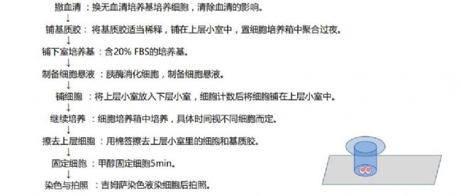

Transwell 实验技术原理
Transwell 小室底部的聚碳酸酯滤膜(孔径通常为 8.0-12.0μm)将上下腔室分隔,下层培养液中的趋化因子可通过滤膜渗透至上层,从而诱导具有迁移能力的细胞向营养富集区域定向移动。该技术平台可用于研究趋化因子梯度对细胞运动行为的调控机制。
肿瘤细胞迁移实验
用于评估肿瘤细胞在趋化因子诱导下的定向迁移能力。实验选用 8.0μm 孔径滤膜,上室接种肿瘤细胞悬液,下室添加含胎牛血清或特定趋化因子的培养液。在趋化因子梯度作用下,具有迁移活性的肿瘤细胞穿越滤膜微孔到达下表面,通过计数迁移细胞数量可定量评估肿瘤细胞的迁移潜能。
肿瘤细胞侵袭实验
用于检测肿瘤细胞穿透细胞外基质屏障的能力。实验在聚碳酸酯滤膜表面包被基质胶模拟基底膜结构,上室接种肿瘤细胞,下室添加趋化因子。具有侵袭活性的肿瘤细胞需首先分泌基质金属蛋白酶降解基质胶,然后穿越滤膜到达下表面。通过计数侵袭细胞数量可定量评估肿瘤细胞的侵袭能力。
目的:探究目的基因过表达 / 沉默对肿瘤细胞侵袭与转移能力的影响
材料:野生型细胞系、空载慢病毒对照组、目的基因过表达 / 干扰慢病毒感染组
步骤:细胞复苏与传代培养 ——Transwell 小室铺板 —— 细胞接种与条件培养 —— 结晶紫染色 —— 显微镜观察与图像采集

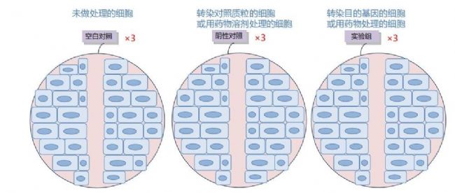

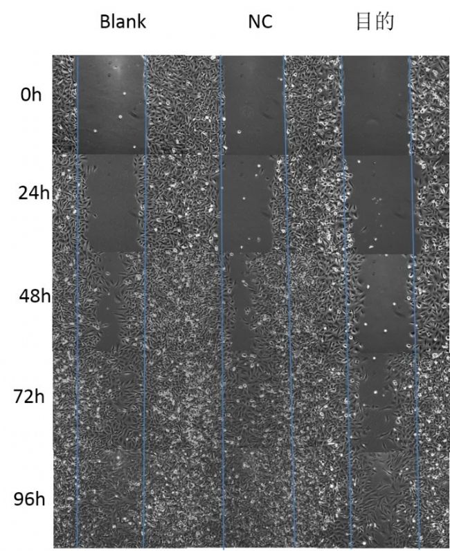

细胞划痕实验
肿瘤细胞在体外培养条件下仍保留迁移运动的生物学特性。细胞划痕实验是评估肿瘤细胞迁移能力的经典方法之一。该技术基于体外细胞损伤修复模型,通过机械划痕造成单层细胞损伤,然后对比不同处理组细胞向损伤区域迁移的能力差异。
目的:利用筛选获得的稳定细胞株(空载病毒对照组、目的基因过表达组),通过对空白对照、空载稳转及目的基因稳转三组细胞的划痕愈合宽度进行统计学分析,探究目的基因对细胞迁移能力的调控作用。
材料:慢病毒表达载体及宿主细胞系(目的细胞由客户提供,稳定转染株由瀚鸿生物技术构建)
步骤:
• 细胞接种:将对数生长期细胞接种于 6 孔板,待细胞融合度达 90% 以上
• 划痕制备:使用 200μl 无菌枪头垂直于孔板底面匀速划痕
• 条件培养:PBS 洗涤去除脱落细胞,更换无血清培养基继续培养
• 时序观察:分别于 0h、24h、48h、72h 时间点在倒置显微镜下拍照记录
• 数据分析:使用 ImageJ 软件测量划痕宽度并计算愈合率
结果:
