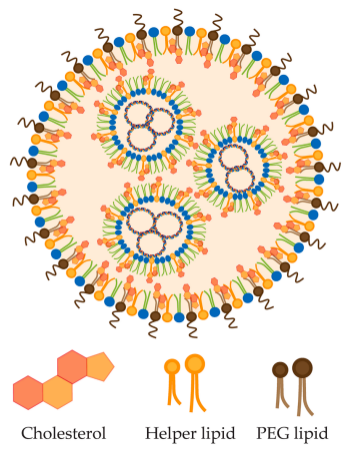

LNP通常由四种核心脂质成分按照精密比例自组装而成,每种成分在结构稳定和细胞内释放中各司其职:
(1)可电离脂质(Ionizable Lipid):核心功能成分
作用:是LNP最核心组分。酸性环境下质子化带正电,依靠静电相互作用与带负电的核酸结合,将核酸包裹在颗粒内部;进入细胞内体后,借助质子海绵效应破内体膜,释放核酸至细胞质。其pKa值直接决定LNP在体内转染效率与毒性,是配方优化的重点。
(2)胆固醇(Cholesterol):结构稳定剂
作用:嵌入在脂质双分子层的空隙中,调节膜的流动性与渗透性,增强LNP在血液循环中的物理稳定性,减少颗粒在体内解离,改善体内循环半衰期。
(3)中性辅助脂质(Helper Lipid / Phospholipid):赋形与包封辅助
作用:多为不饱和磷脂,如DSPC或DOPE,参与调控LNP膜结构的流动性,稳定纳米颗粒骨架,有助于维持LNP的脂质双层层状结构,并在内吞体逃逸过程中促进膜的融合与重组。
(4)聚乙二醇(PEG)化脂质(PEGylated Lipid):表面修饰与循环延长
作用:在LNP表面形成亲水PEG壳层,构成颗粒表面的立体空间位阻(“隐形”效应),抑制颗粒在制备、储存过程中的聚焦,控制粒径大小;降低体内网状内皮系统的清除作用。同时,PEG的比例直接决定了LNP自组装时的颗粒大小。

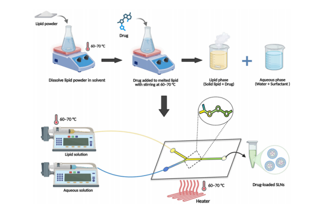

1. 配制两相溶液:
(1)脂相(有机相):将上述四种脂质溶于无水乙醇中。
(2)水相:将酸性缓冲液(如柠檬酸钠缓冲液,pH ~4.0)与核酸(mRNA/siRNA)混合。此时核酸带负电。
2. 两相微观对撞(微流控芯片核心):
  1. 通过高精度泵将两相注入微流控芯片中,在微观流道内利用混沌流、剪切力等使其在毫秒级内极速混合。
3. 极速自组装机制:
(1)当有机相与水相混合时,乙醇浓度因混合发生骤降,脂质分子溶解度降低并析出。
(2)在酸性环境下,可电离脂质带正电,与带负电的核酸发生静电吸引,形成亲水性的核心。
(3)随后,胆固醇、中性辅助脂质和PEG脂质迅速包裹在外层,形成亲水面朝外的纳米颗粒。
4. 后处理工艺:
(1)混合后的溶液经缓冲液稀释,再通过透析或切向流过滤(TFF)清除乙醇并调节至生理pH7.4,最终浓缩并进行无菌过滤。

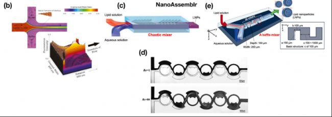

1. 混沌流混合芯片(chaotic advection mixers)
  • 设计原理:如传统的赫林骨(Staggered Herringbone, SHM)结构、某上海企业专利技术的回文结构。其在微通道底部或顶部设计了精密交错的微型沟槽或折返流路。
  • 技术优势:流体流经时,层流被强行打破,在三维空间内产生剧烈的拉伸、折叠与微涡流(混沌流)。它能在毫秒级内将扩散距离缩短数千倍,实现极佳的均一性(PDI < 0.15),是目前工业界高包封率、高产量制备的首选。
2. 微流体聚焦芯片(Microfluidic Hydrodynamic Focusing, MFF)
  • 设计原理:通常为三叉戟或十字形流道。中间通道走脂相(乙醇),两侧通道以更高流速注入水相。
  • 技术优势:水相在高压下将脂相“夹击”成一条极薄的流体束,迫使乙醇与水在极窄的交界面上进行横向扩散混合。该结构剪切力均匀,适合制备超小粒径的颗粒,但在通量放大上存在限制。
3. 冲击射流/T型混合芯片(Impinging Jets / T-Mixer)
  • 设计原理:两股或多股流体以极高的流速和特定角度(如T型、Y型)直接面对面撞击。
  • 技术优势:不依赖复杂的通道微结构,主要依靠宏观动能对撞产生的紊流进行混合。其结构简单、不易堵塞、利于工业级产量的线性放大,但对泵的压力和流速稳定性要求极高,低流速下均一性较差。
