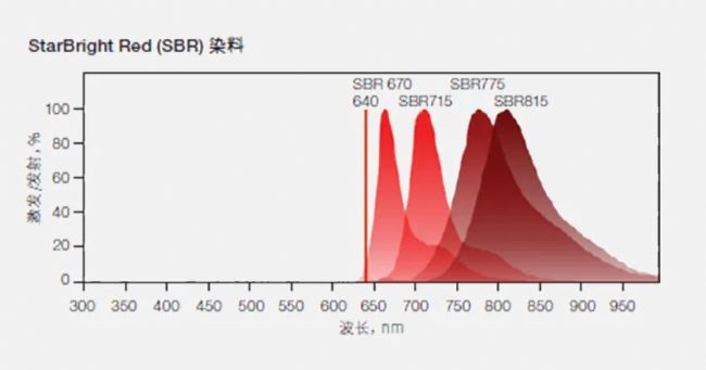

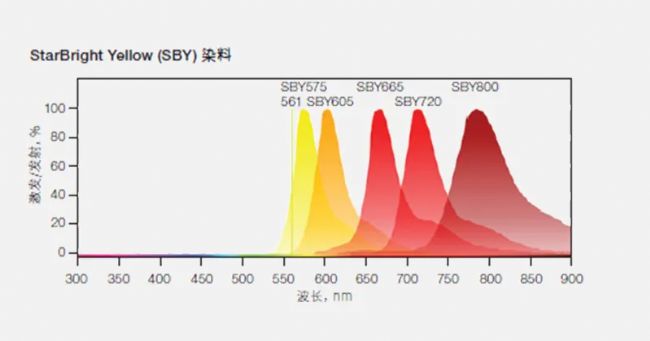

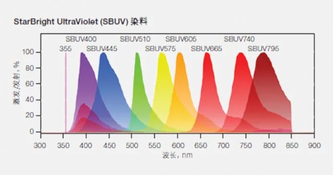

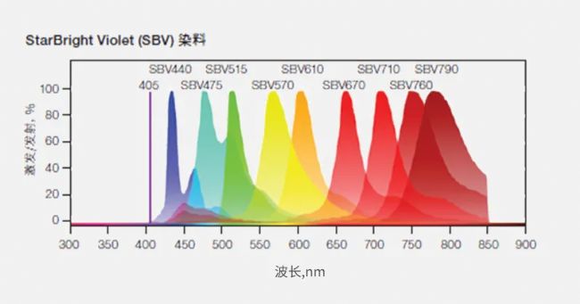

3. StarBright 染料偶联抗体:信号检测的 “超强放大器”
抗体是免疫表型和激活状态检测的核心,StarBright染料凭借亮度高、激发发射谱带窄的优势,让细胞群体分辨度达到新高度。
实验中用到的CD25、CD69(激活标志物)、CD45RA/RO(naive/memory T细胞标志物)等抗体均偶联该系列染料,即使是低抗原密度或表达不稳定的标志物(如 CD25),也能呈现清晰的阳性 / 阴性群体分离,无明显信号溢出和扩散。

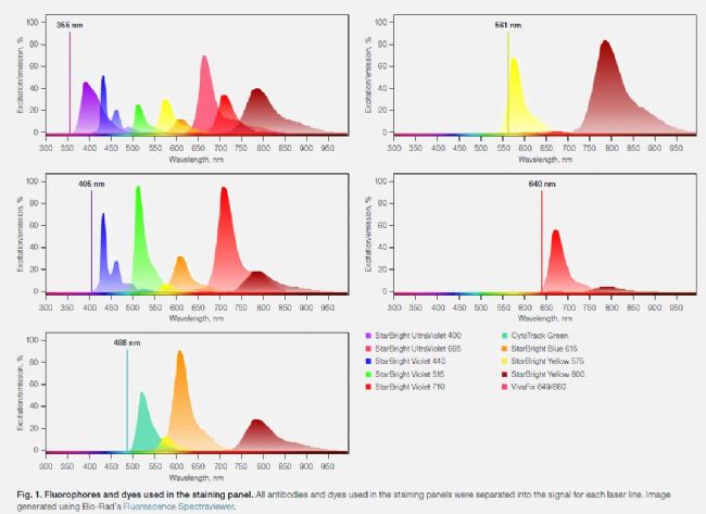

每种抗体/试剂均有多种荧光团选择,因此检测组合的排列方式多样。为获得高质量数据并高分辨率识别所有细胞群,本研究遵循检测组合设计的最佳实践,并利用伯乐的多色组合构建工具和荧光光谱查看工具辅助荧光团选择。具体考虑因素如下:
检测在5激光ZE5细胞分析仪(伯乐公司,产品目录号12004279)上进行。通过《伯乐流式细胞术荧光团和活力染料指南》确定了可被最佳激发和检测的染料 / 荧光团及其相对亮度。由于使用了所有5种激光,将抗体和染料分布在所有可用激光上有助于最大限度减少溢漏和扩散。
选择能够解答生物学问题的标志物,并确定其抗原密度水平。部分标志物(包括CD25和CD69)的表达水平会因细胞活化状态而异。
对于抗体,尽可能将亮度高的荧光团与抗原密度低或表达水平可变的标志物配对。由于本检测组合相对较小,所使用的所有荧光团均具有中高亮度(在1-5分评分体系中得分为3-5分,5分为最亮)。同时仍遵循最佳实践,将亮度较高的荧光团与抗原密度低的标志物配对,反之亦然。
通过将染料和荧光团分布在5种激光上,最大限度减少溢漏和扩散。此外,所选组合的设计可最大限度减少对检测组合中其他染料和荧光团所用检测滤光片的溢漏。对于表达水平未知或可变的标志物(如CD25),所用荧光团需具有低扩散特性,因此将CD25与SBUV400配对。SBUV400是一种亮度高、激发和发射光谱窄且无溢漏或扩散的染料(补充表1和表2)。最终荧光团和染料的光谱图见图1,检测组合详情见表1。

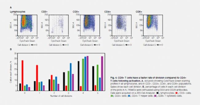

对数据的深入分析揭示了不同T细胞群的增殖和活化特征。首先,比较了淋巴细胞、CD3⁻细胞、CD3⁺T细胞以及CD4⁺(辅助性T细胞)和CD8⁺(细胞毒性T细胞)的增殖速率(图4)。在各细胞群门控后,利用CytoTrack Green散点图确定每个细胞分裂阶段的细胞百分比。在淋巴细胞门控中,与 CD3⁻细胞(包括非T细胞,主要为B细胞和自然杀伤细胞)相比,CD3⁺细胞的分裂次数更多。这一结果符合预期,因为所采用的刺激方法针对T细胞激活剂。T细胞 CD4⁺和CD8⁺亚群之间也存在差异,CD8⁺细胞进入后期分裂阶段的比例更高。此外,观察到CD8⁺细胞数量的扩增程度高于CD4⁺细胞。这与已发表的研究数据一致,即T细胞活化后,CD8⁺细胞的增殖速率高于CD4⁺细胞(Seder和Ahmed,2003)。
图3经CytoTrack Green、VivaFix和StarBright染料偶联抗体染色的未受刺激和受刺激PBMCs的比较散点图。识别出主要淋巴细胞群、活化标志物和细胞增殖情况。与未受刺激细胞相比,受刺激细胞的活化特征明显。数据在ZE5细胞分析仪上采集。SBUV=StarBright紫外;SBV=StarBright紫;SBY=StarBright黄。
图4 T细胞活化后,CD8⁺T细胞的分裂速率高于CD4⁺T细胞。A:显示所有淋巴细胞以及CD3⁻、CD3⁺、CD4⁺和CD8⁺细胞群中CytoTrack Green染色特征的散点图。门控显示每个细胞分裂阶段。B:A图中各细胞分裂阶段的细胞百分比。PBMCs经CD3和CD28抗体刺激。数据在ZE5细胞分析仪上采集。(■)=淋巴细胞;(●)=CD3⁻细胞;(▲)=CD3⁺细胞;(▼)=CD4⁺辅助性T细胞;(◆)=CD8⁺细胞毒性T 细胞。
