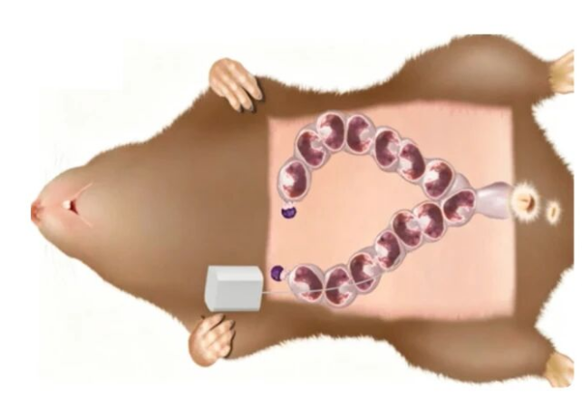

手术埋植:
无菌手术下打开腹腔,将P-rn1小鼠压力植入子的压力导管植入孕16天大鼠子宫角宫腔,植入子包埋于腹壁皮下,缝合创口。体外遥测主机接收实时无线传输的数字加密信号。

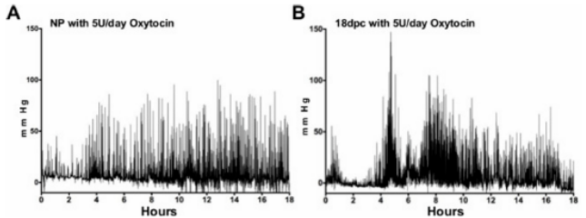

遥测采集:
大鼠自由活动,连续24h实时遥测宫腔压力曲线;腹腔注射催产素后,持续记录收缩峰压、收缩间隔。
观测指标:宫缩峰值压力(mmHg)、每分钟宫缩次数、基础宫腔静息压。

手术埋植:

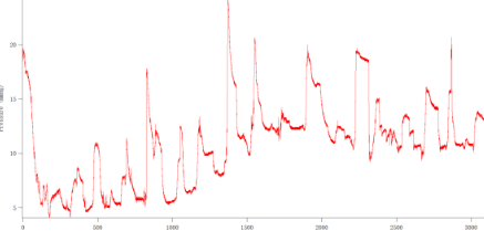

将微型超小体积P-sn1小鼠压力植入子的压力探头植入孕小鼠子宫,无创无线记录自发宫缩,植入子包埋于背部皮下,缝合创口。体外遥测主机接收实时无线传输的数字加密信号,无导线束缚,连续监测多天。
由P-sn1记录的自发宫缩

  • 催产素诱导后宫缩峰压可达 60~90 mmHg

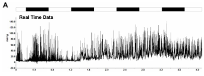

  • 遥测系统可以连续不间断记录昼夜宫缩变化,区别于有创导管的短时检测。

放置压力探头
在子宫壁做微小切口,将压力传感器探头平稳送入子宫宫腔内,避开胎盘着床位点;用可吸收线将探头根部缝合固定于子宫浆膜层,防止探头滑脱移位。
包埋植入子
将无线发射器置于腹壁皮下囊袋内,远离腹腔脏器,理顺导线,避免张力牵拉子宫。
