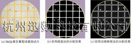

    图2-a是3M金黄色葡萄球菌测试片,表面有黄色网格和紫色菌落。图1-b是采用传统的阈值分割法的分割效果。图1-c是采用彩色梯度法的分割效果。这两种分割方法在分割出菌落的同时,将网格也分割出来,从而无法对菌落进行计数。
图2.  3M金黄色葡萄球菌测试片

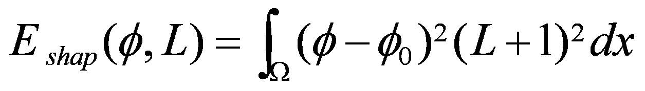

    一种是Cremers提出的基于先验知识约束的模型。设先验知识所确定的形状用水平集Ф0表示,基于形状先验知识的活动轮廓模型在能量泛函中加入一项形状约束能量项,用来引导曲线收敛于这个形状:
    式中,L定义了形状先验知识发生作用的范围, L=-1的区域排除在积分之外。这种方法严格规定了形状信息的位置和大小,在实际应用中受到局限。

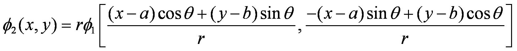

    另一种是Tony Chan提出的基于形状先验知识的活动轮廓模型,该模型允许形状的平移、缩放和旋转等。如果水平集Ф2是由水平集Ф1经过平移、旋转、缩放得到的,设平移坐标为a,b,缩放倍数为r,旋转角度为θ,那么两个水平集的关系表达式为:

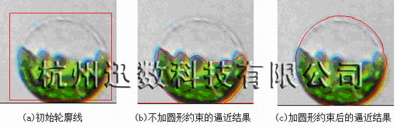

    图4显示了对一个边缘模糊的原生质体细胞的检测效果。其中,图4-a是原生质体细胞原图;图4-b采用的是一般的水平集活动轮廓模型,由于缺乏圆形约束,检测到的是一个非圆;图4-c采用的是迅数科技开发的“基于形态约束的水平集活动轮廓模型”算法,由于受到圆形约束,最后逼近的必然是个圆,从而很好的还原了细胞原态。
图4.  边缘模糊原生质体细胞的检测效果

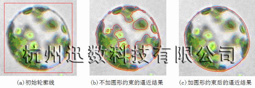

    图5显示了对一个表面皱褶十分严重的原生质体细胞的检测效果。其中,图4-a是原生质体细胞原图;图4-b采用的是一般的水平集活动轮廓模型,由于缺乏圆形约束,检测到的是一堆碎片;图4-c采用的是迅数科技开发的“基于形态约束的水平集活动轮廓模型”算法,由于受到圆形约束,最后逼近的是一个完整的原生质体细胞。
图5.  表面皱褶原生质体细胞的检测效果

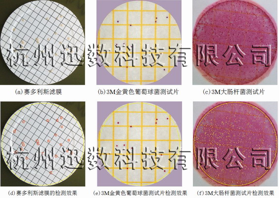

    图 6展示了采用迅数科技开发的“基于形态约束的水平集活动轮廓模型”,对网格滤膜和3M测试片的检测效果。其中,图6-a、6-b、6-c分别是塞多利斯滤膜、3M金黄色葡萄球菌测试片、3M大肠杆菌测试片的原图。图6-d、6-e、6-f是采用“基于形态约束的水平集活动轮廓模型”后的分割效果。由于具有圆形约束,活动轮廓避免了对网格的逼近,而最终检测出全部圆形菌落。
图6.  基于形态约束的水平集活动轮廓模型效果
